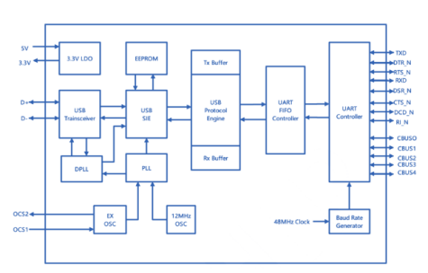

DPU232是一款高度集成的USB到UART桥接控制器,提供了一种简单的解决方案,可以使用最少的元器件和PCB空间,将RS232接口转换为USB接口。DPU232包括一个USB2.0全速功能控制器、USB收发器、振荡器、EEPROM和带有完整的调制解调器控制信号的异步串行数据总线(UART),集成在SSOP28封装中,不需要其他外部USB元件。 芯片内集成EEPROM可用于定制OEM应用所需的USB供应商ID、产品ID、产品描述字符串、电源描述符、设备发行号和设备序号。EEPROM通过USB端口在应用板上编程,这使得该产品在制造和调试过程中就可以实现对DPU232进行编程。 产品特性 集成USB收发器,符合USB 2.0规范,不需要外部电阻; 集成时钟,不需要外部晶体; 集成1024位EEPROM,用于存储供应商 ID、产品ID、序列号、电源描述符、版本号、产品描述字符串和CBUS I/O配置,同时支持额外自定义空间,存储空间可达2K; 可配置的CBUS I/O引脚; UART和CBUS上的内置电平转换电路实现连接1.8~5V外部信号; 真正的5V/3.3V/2.5V/1.8V CMOS驱动输出和输入; 可配置I/O引脚输出驱动强度; 发送和接收LED驱动信号; 异步串行数据总线(UART); 片内上电复位电路; 片上稳压器3.3V输出; 电源电压:自供电:3.0~3.6V,USB总线供电:4.2~5.25V; 内部框图 ![]() 驱动支持 Windows 11 64-bit Windows 10 32,64-bit Windows 8/8.1 32,64-bit Windows 7 32,64-bit Windows Vista and Vista 64-bit Windows XP and XP 64-bit Windows 98, 98SE, ME, 2000, Server 2003, XP Server 2008 and server 2012 R2 Windows XP Embedded Windows CE 4.2, 5.0 and 6.0 Mac OS 8/9, OS-X Linux 2.4 and greater ![]() 应用场景 USB转RS232/RS422/RS485转换器 将传统外设升级为USB 蜂窝和无绳电话USB数据传输线缆和接口 基于MCU/PLD/FPGA的接口设计 USB音频和低带宽视频数据转移 PDA到USB的数据传输 USB智能卡读卡器 USB仪表 USB工业控制 USBMP3播放器接口 USB闪存卡读写器 机顶盒PC机-USB接口 USB数码相机接口 USB硬件调制解调器 USB无线调制解调器 USB条码读取器 USB软件和硬件加密 |
