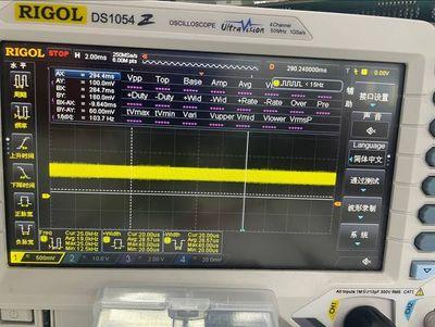

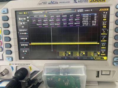

我们在生产的车辆中遇到了 IGN 异常输出故障。经过深入调查,我们发现问题出在 NCK2912 P20 输出上。 P20 输出异常高。
我希望这条信息能找到你。我写这篇文章是为了讨论我们最近遇到的 NCK2912 P20 输出的异常情况。
![]() 在调试系统时,2912 的晶体振荡似乎运行正常。然而,当使用 batch file 刷新固件时,crystal 无法振荡。 ![]() ![]() |
1个回答
针对NCK2912 P20输出异常高的故障,以下是系统性解决方案: 1. 根本原因分析
2. 分步解决方案 步骤1:验证软件配置层
步骤3:改进烧录脚本
步骤4:增强GPIO容错设计
3. 预防措施
4. 验证方案
建议在更新软件后,执行至少50次连续上电循环测试,并使用热成像仪监测控制器在模式切换时的温度变化,确保不存在潜在漏电流问题。 |
