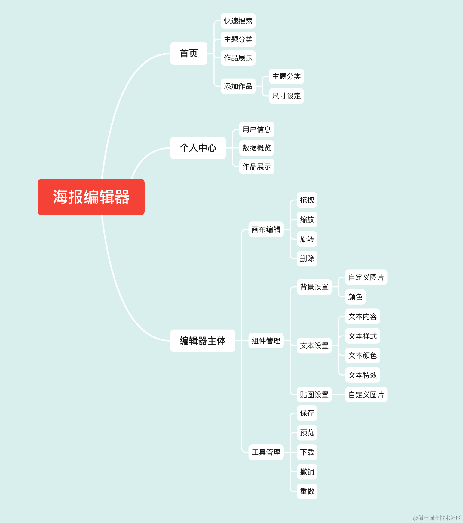

在我工作的日常中,经常会用一些画图编辑器,简单设计一些页面原型。而在去年低代码很火的时候,我在公司就开发了一款大屏可视化编辑器,可以通过拖拉拽生成网页的一个工具。后面也想着自己也开发一个画图的编辑器,可以用来自己平时做图或者设计海报之类的。而这次我将使用鸿蒙 ArkTs 来开发这款海报编辑器 APP,顺便分享一下我这次的开发经验。
项目架构与开发流程
我这次项目功能架构以及整体开发流程如下:
项目功能结构
整体开发流程

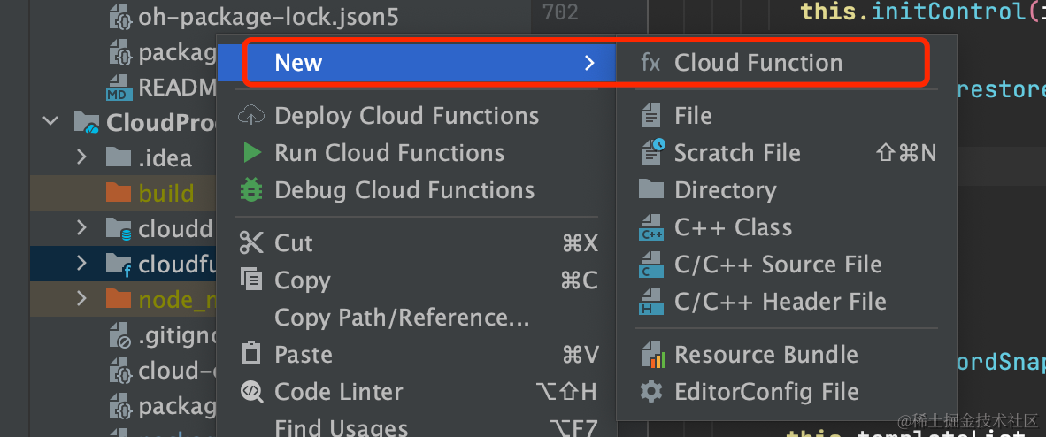

2.比如你要创建一个云函数方法,也是只需在cloudfuntion云函数入口文件点击右键,点击 new,然后你直接创建一个对应的云函数即可。

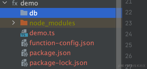

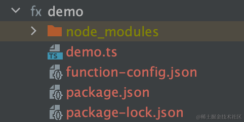

在创建云函数之后,代码结构如下:
其中有一个 ts 文件,这个就是我们的函数入口了,其他的我们都暂时不用动。这里我默认的是 nodejs 开发模式以及 http 请求模式。如果你们需要修改配置可以看一下官方文档:https://developer.huawei.com/consumer/cn/doc/AppGallery-connect-Guides/agc-cloud-function-start-from-here-0000001512489692
ts 文件里面默认有一个主入口方法:

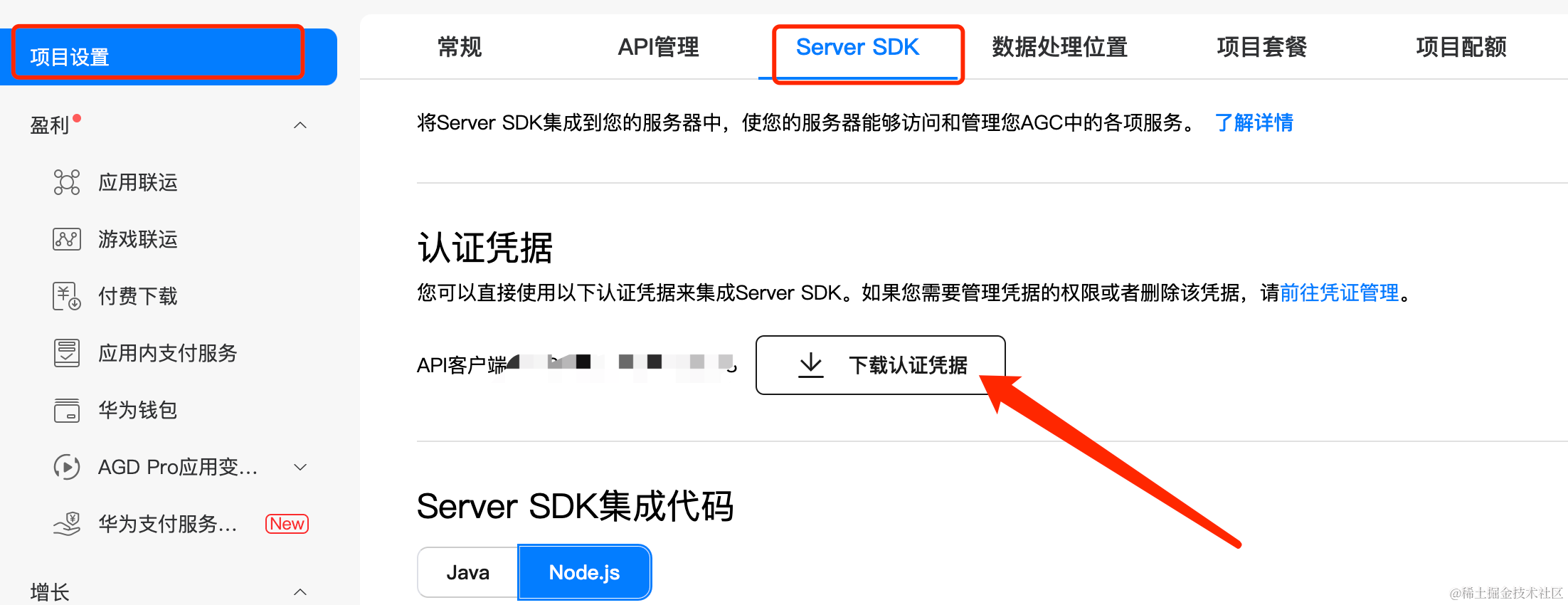

const path = require('path');const clouddb = require('@hw-agconnect/database-server/dist/index.js')const { AGCClient, CredentialParser } = require("@hw-agconnect/common-server");const db_demo = require('./db/bd_demo') // 从开发者平台下载对应的js配置文件,放在对应的函数目录根目录下// 加载凭证文件,凭证文件也是在开发者平台下载,具体看我的截图let client_name = "./db/agc-apiclient-chen.json";let client_path = path.join(__dirname, client_name);let credential = CredentialParser.toCredential(client_path);AGCClient.initialize(credential, "clientCN", "CN");let myHandler = async function (event, context, callback, logger) {  // xxxx};export { myHandler };
复制代码

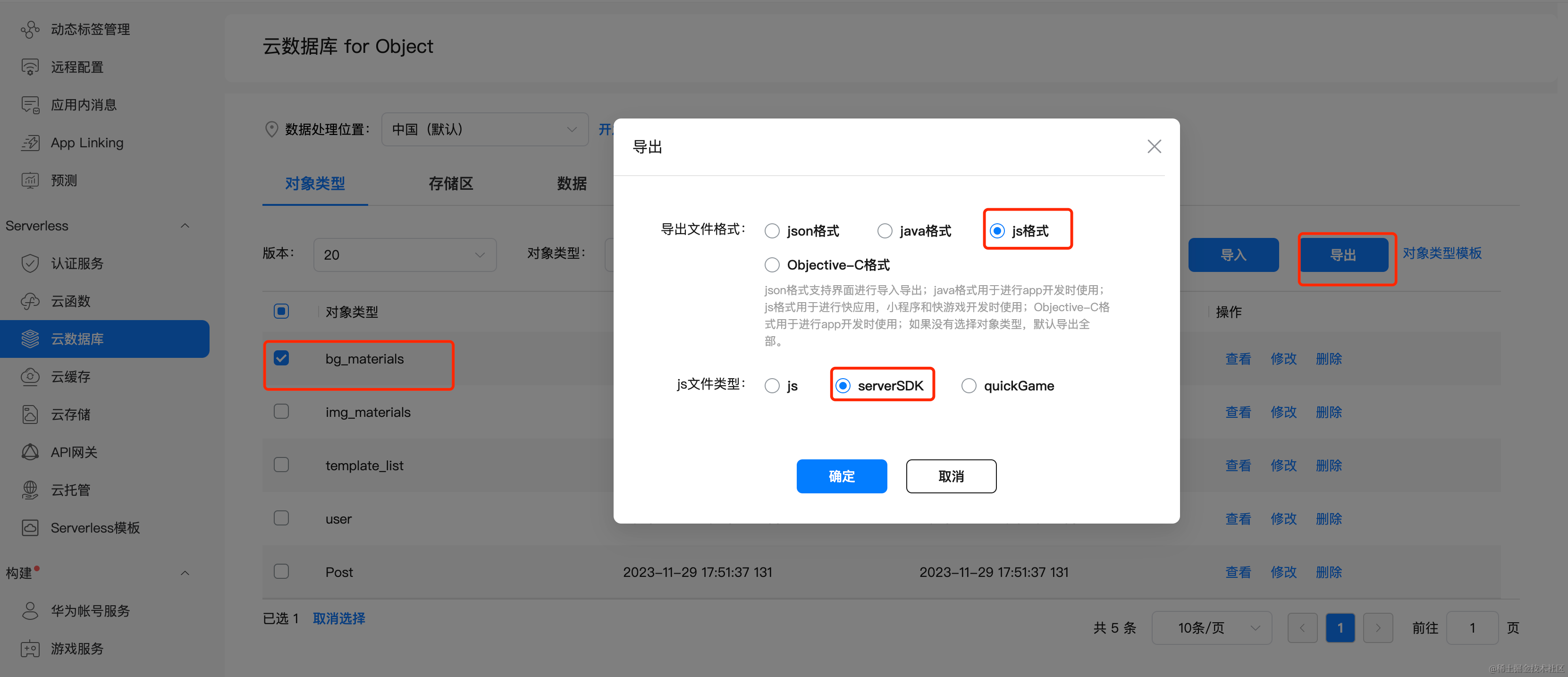

1.1 下载加载对象类型文件
1.2 将上面下载的文件引入到云函数目录中
1.3 下载凭证文件

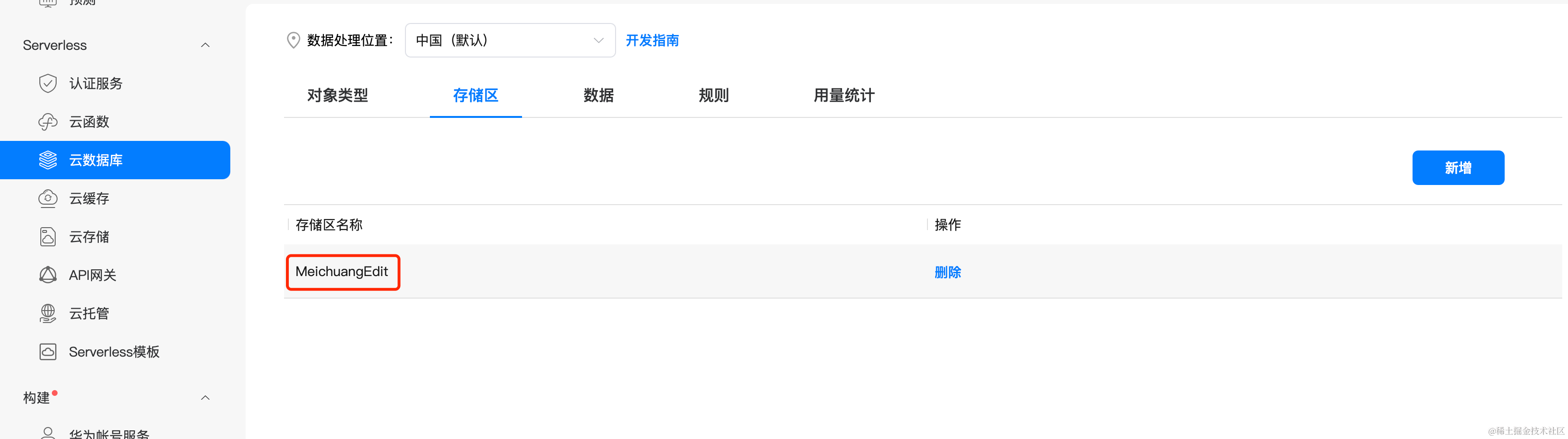

2. 初始化云数据库实例以及打开存储区
// 接着加载凭证文件的相关代码下const agcClient = AGCClient.getInstance("clientCN");clouddb.AGConnectCloudDB.initialize(agcClient);const agconnectCloudDB = clouddb.AGConnectCloudDB.getInstance(agcClient);//云数据库区块,获取方法看以下截图const zoneName = '区块名称';const cloudDBZoneConfig = new clouddb.CloudDBZoneConfig(zoneName);const mCloudDBZone = agconnectCloudDB.openCloudDBZone(cloudDBZoneConfig);
复制代码
2.1 获取区块名称

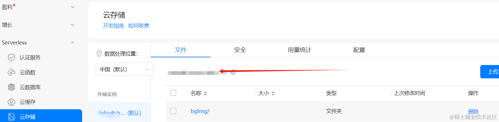

云函数使用云存储
1. 云存储注册认证
在使用云存储的所有方法时,也是都需要先注册认证哈
import {AGCClient, CredentialParser} from "@agconnect/common-server"import {StorageManagement, Bucket, File, AGCCloudStorage} from "@agconnect/cloudstorage-server"// 加载凭证文件let client_name = "./db/agc-apiclient-chen.json";let client_path = path.join(__dirname, client_name);let credential = CredentialParser.toCredential(client_path);AGCClient.initialize(credential, "clientDW");let storage = AGCCloudStorage.getInstance("clientDW");// name: 存储实例名称,获取方式从开发者平台获取let bucket = storage.bucket('xxxx');let myHandler = async function (event, context, callback, logger) {  // xxxx};export { myHandler };
复制代码
1.1 获取存储实例名称
2. 使用云存储的方法
2.1 上传文件
需要注意的是:上传文件需要注意 destination 的文件路径规则。需要上传的文件对应的路径则是本地路径,文件在云函数的根目录下,。后续我也会将怎么通过端侧上传图片到云函数再上传到云存储的相关操作。
// 以上是认证的相关代码let myHandler = async function (event, context, callback, logger) {    const options = {      destination:  'demo/demo.png', // 对应云存储中的文件路径,demo文件夹需要自己在开发者平台创建,文件名称自定义,存在则覆盖不存在则新增      onUploadProgress: (event) => {}    };    bucket.upload('需要上传的文件路径,例如:./static/demo.png', options);};export { myHandler };
复制代码
