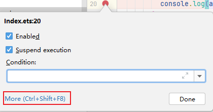

右键断点,然后点击More按钮。
HarmonyOS NEXT 原生应用/元服务-ArkTS代码调试Evaluate and log-鸿蒙开发者社区

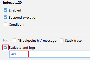

勾选Evaluate and log复选框,并在下方输入框输入要打印的表达式。

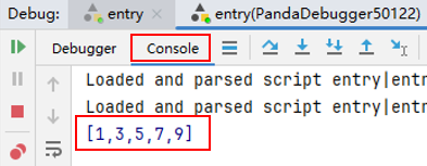

启动调试,使断点命中,切换到调试的 Console 窗口,表达式的打印结果将在这里展示。
