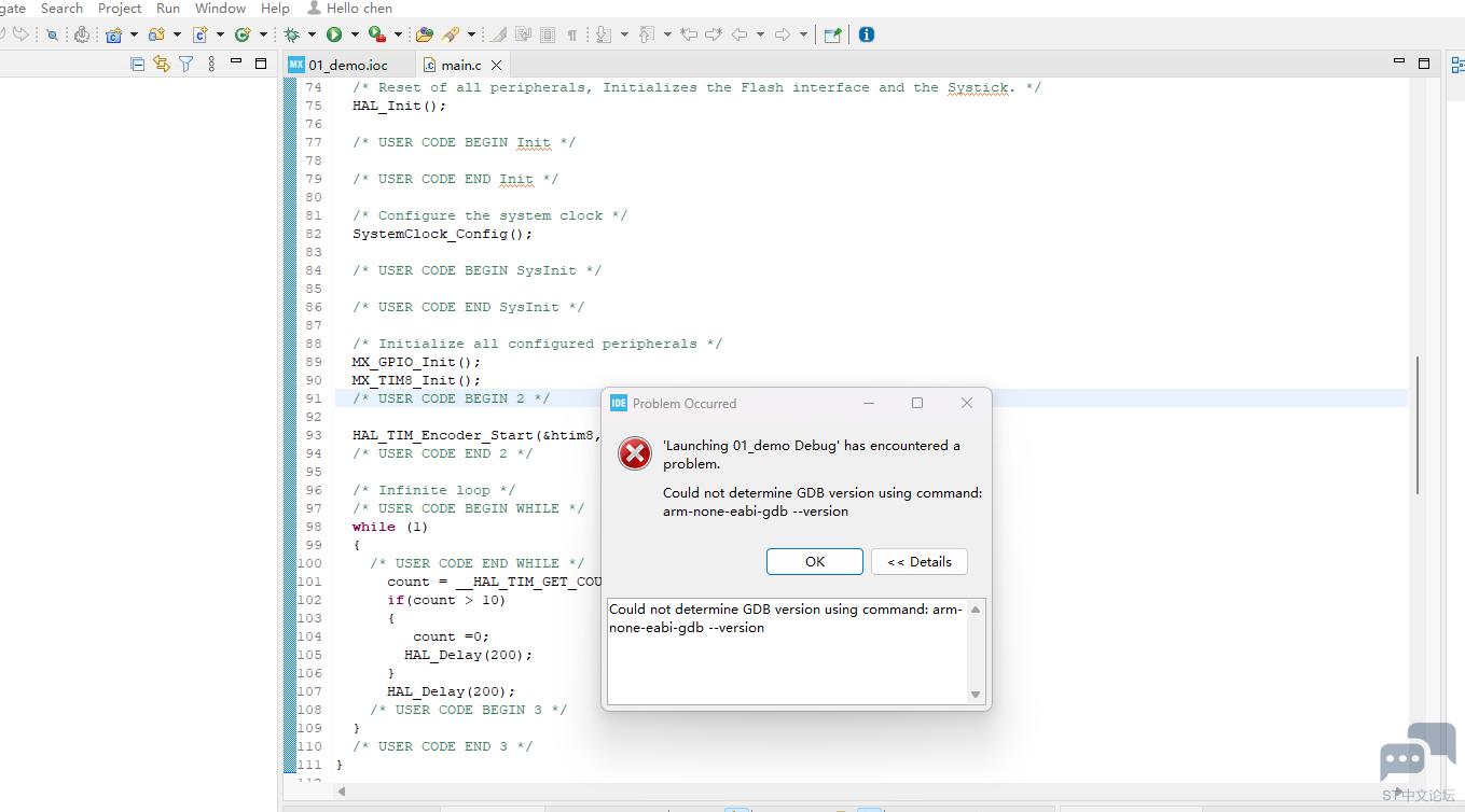

![]() 我已经重启电脑了,没用; 重装软件没有,没有; 将ST_link_server卸载重装也没有; 将arm-none-eabi-gdb加入windows 11系统环境变量,也没用; 将软件的GDB的GDB Debugger改为arm-none-eabi-gdb路径也没用; 将软件的GDB的GDB command file改为arm-none-eabi-gdb路径也没用; |

Cubeide的版本是多少?
可以尝试检查下你的debugger配置好没有。
点击菜单RUNdebug configuration下面,看看debugger配置。 一般选择autostart local GDB server,Debugger Probel选择STLINK GDB Server. 一般来讲,STM32cubeIDE都自带ST-LINK GDB server的支持。 如果还有问题,可以看看运行的安全软件是不是阻止了GDB 服务器的进程,有小伙伴们遇到过这类情况。 |
出现“Could not determine GDB version using command: arm-none-eabi-gdb --version”错误的原因通常与以下几个因素有关。你已经尝试了许多常见的解决方法,但仍然没有解决问题,下面我会列出一些可能的原因和进一步的排查步骤: 1. GDB 是否安装正确?
