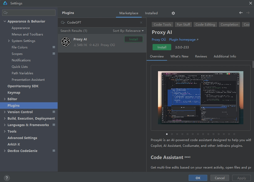

第二步:安装CodeGPT插件
  1. 在DevEco Studio上安装插件:打开DevEco Studio的Settings面板,选择plugins
在插件市场中搜索Proxy AI或CodeGPT插件,如图所示,搜索结果为版本为3.0.0-233,执行安装。

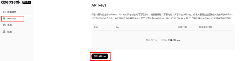

第三步:获取DeepSeek Token
  1. 注册DeepSeek账号:访问DeepSeek官网,注册并登录您的账号。

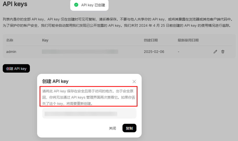

  2. 创建应用:在DeepSeek控制台中创建API Key,并及时保存,出于安全访问策略,你将无法通过 API keys 管理界面再次查看它。

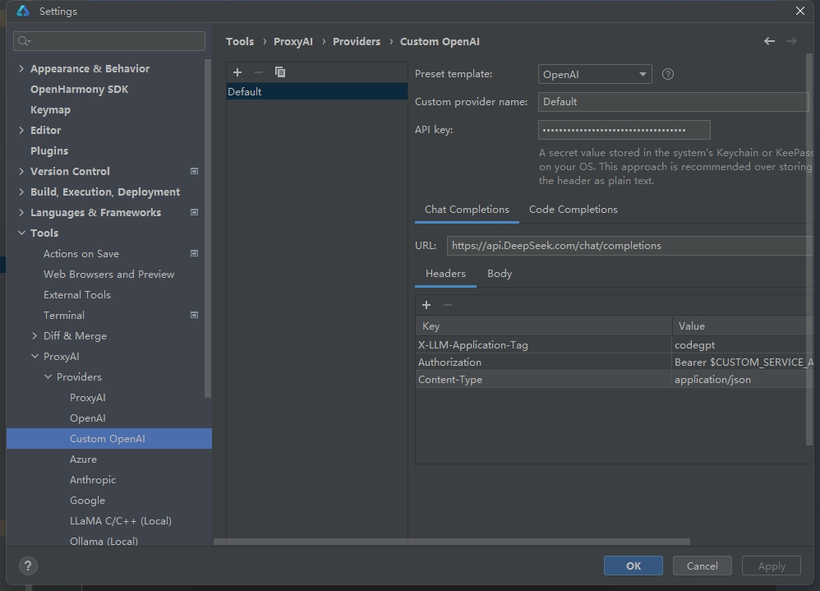

第四步:配置CodeGPT自定义大模型
  1. 打开插件配置界面:安装成功CodeGPT后,在DevEco Studio的Settings中选择Tools > CodeGPT > Providers > Custom OpenAI
HarmonyOS NEXT开发实战:DevEco Studio中DeepSeek的使用-鸿蒙开发者社区

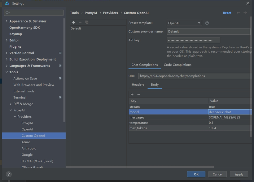

  1. 配置自定义大模型:
DeepSeek API 使用与 OpenAI 兼容的 API 格式,所以这里template选择OpenAI;
  1. API key填入步骤3中获得的DeepSeek API key;
  2. URL填入 https://api.DeepSeek.com/chat/completions;
点击Body将model修改为deepseek-chat(对应DeepSeek-V3)或者deepseek-reasoner(对应DeepSeek-R1),点击Apply

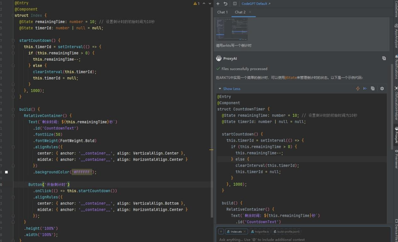

第五步:体验DeepSeek辅助编程
选择模型:点击左侧边栏的ProxyAI,打开对话框,输入想要的效果内容

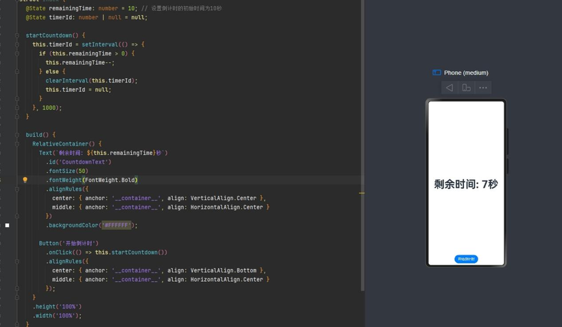

  1. 案例实现实现效果
