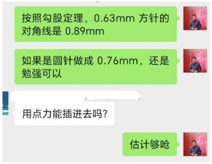

高速先生成员--王辉东 三月的玉兰花开了,她盛开在春日的暖阳里,花簇拥枝头,皎洁无瑕,是春日里最温柔的风景线,无绿亦无愁,洁净美好,如初见亦如初恋。 玉兰静若处子,忙里偷闲,正看着窗外玉兰花,想着人生若只如初见,公子翩翩。 突兀的电话铃声响起,把玉兰从和老公初恋的甜蜜回忆中拉回了现实里。 电话是客户牛二打来的。 牛二说有个板子很着急,物料已经送到PCBA工厂去。 帮忙赶紧上线。 玉兰说按排。 物料到了工厂,首先做了来料检查,核对BOM无问题,与实物板对比异常出现了。 有一个物料的连接器插不进去。 板上有个连接器,现在孔径0.75mm。
连接器的宽度信息(data sheet)16个脚的双排连接器。
方脚的连接器宽度0.63mm,大家觉得PCB板上的元件孔建大尺寸合适呢,后来客户急了,插不进去,那就想办法用力插进去。
下面的连接器大家说能砸进去吗。
玉兰瞬间就感觉我们PCBA焊接充满了烟火气,大锤砸小锤敲,实在不行回炉烧。 玉兰找人计算了一下,0.63mm的方脚,最小的元件孔孔径是0.90mm。 现在客户设计的是0.76mm,尺寸差的有点多。
这要怎么办呢,正在惆怅之间,只见一道靓丽的身影风风火火闯了进来。 玉兰抬眼一看,来人正是人见人爱的小精灵饶萧萧。 玉兰不由得心头一喜,赶紧把情况向饶萧萧一说。 萧萧丹凤眼微微一闭,轻叹一口气,是时候上我们大杀器了。 玉兰心中一惊,我们还有秘密武器。 萧萧咯咯一笑,有请谢工闪亮登场。 谢工拿着无敌风火轮就来了。
你能看清楚谢工在做什么吗 这就是我们6大焊接厂的隐秘岗位,磨针工程师。 不到万不得一,大家最好不要起用他。 这个16脚的双排连接器,谢工像绣花一样,修来修去,耗时又费力,关键是如果孔和脚相差太多,针磨太细,影响可靠性,只能救急用,不能当常规流程生产。 事后,牛二拿到板子,调试成功,皆大欢喜。 除了不停感谢玉兰和萧萧救了自己,他还要自我总结。 正方形和长方形的连接器,最宽的地方是对脚线,不能只量宽度,否则插不进去。 一博科技成立于2003年3月,深圳创业板上市公司,股票代码: 301366,专注于高速PCB设计、SI/PI仿真分析等技术服务,并为研发样机及批量生产提供高品质、短交期的PCB制板与PCBA生产服务。致力于打造一流的硬件创新平台,加快电子产品的硬件创新进程,提升产品质量。 |
