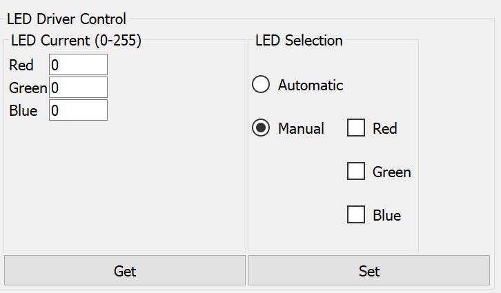

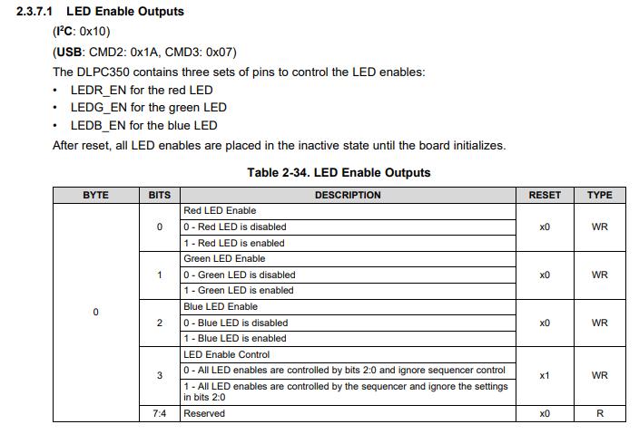

要彻底关闭DLP LightCrafter 4500的光源,您可以尝试以下步骤:
1. 打开DLP LightCrafter 4500 Control Software。 2. 在软件界面中,找到“光源”(Light Source)选项卡。 3. 在“光源”选项卡中,找到“LED电流”(LED Current)设置。将红色(Red)、绿色(Green)和蓝色(Blue)LED的电流值都设置为0。 4. 确保您已经保存了这些设置。在软件界面的右上角,点击“保存”(Save)按钮。 5. 如果您仍然发现光源没有完全关闭,可以尝试以下方法: a. 检查您的电路板和PCB是否有任何损坏或短路。这可能会导致LED在某些情况下仍然亮起。 b. 确保您的DLP LightCrafter 4500固件是最新版本。如果不是,请从官方网站下载并安装最新固件。 c. 尝试使用不同的电路板和PCB,以排除硬件故障的可能性。 6. 如果以上方法都无法解决问题,您可能需要联系DLP LightCrafter 4500的技术支持,以获取进一步的帮助。 请注意,即使您已经将LED电流设置为0,DLP LightCrafter 4500仍然可能会有一些微弱的光线输出。这是因为LED在完全关闭时仍然会有微小的电流通过。然而,这种光线通常非常微弱,不会对您的项目产生太大影响。 |
