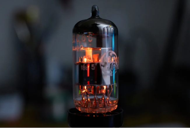

被加热线圈映亮的微型电子管

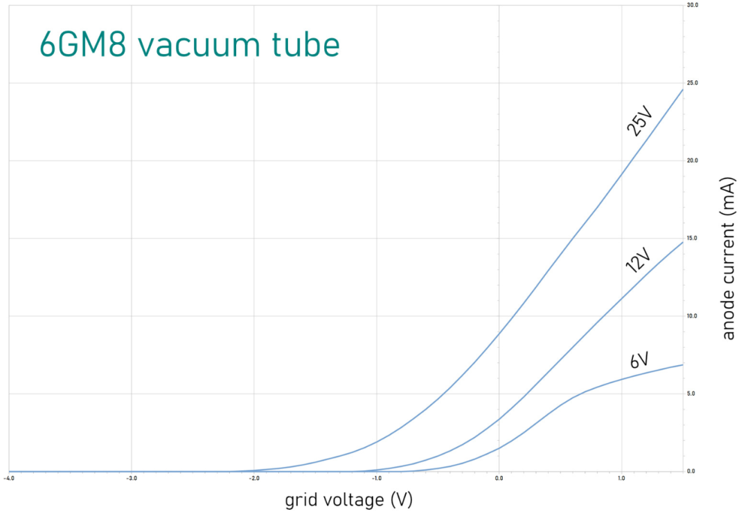

为探究电子管特性,我绘制了这张实验曲线图。横轴表示控制栅极电压,纵轴显示阴阳极间电流:
6GM8 真空管,电压-电流特性曲线
几个关键点值得注意。首先,真空管在工作范围内(尤其是零伏附近)展现出卓越的线性特性,这对微小信号放大至关重要:这正是多数晶体管难以企及的。典型 BJT 在控制端施加0.6V前毫无反应;MOSFET可能需要2V才能启动。晶体管还具有陡峭且难以预测的响应曲线,其特性随温度变化且批次间存在差异。在纯粹主义者眼中,这可谓原罪。工程师们则通过堆砌固态元件构建负反馈来补偿温漂。
另一有趣细节是,我采用低阳极电压(6V、12V和25V)绘制曲线。这与通常关联电子管的数百伏工作电压大相径庭。事实证明,多数电子管完全能在此电压区间工作;若今日欲造真空管计算器,完全不必使其成为致命危险源。
真空管电路采用高压通常是为受控设备提供更大功率:如高保真音响或业余无线电天线。问题在于热电子发射固有的低效性导致电子管"导通"电阻较高:在本例中,25V 下约 25mA 电流意味着 1kΩ 电阻值。欲提升输出功率(电压×电流),必须提高电压。

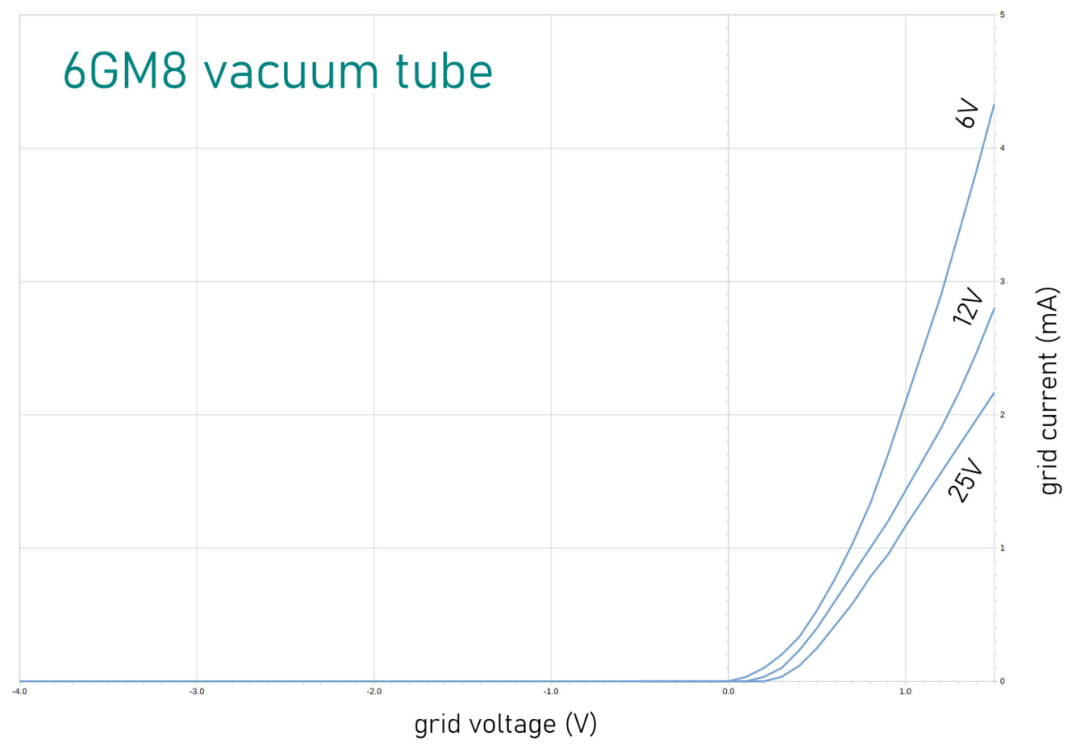

图中另有一处细节:在 6V 曲线中,当栅压接近 +1V 时出现非线性畸变。这正是前文提及的注意事项:仅当栅压低于或接近阴极电压时,电子管才是纯电压控制器件。超过此阈值,部分电子将被栅极吸引——当板压较低、阳极吸力不足时尤甚。为说明此现象,我们单独测量了栅极漏电流:
6GM8电子管,电压-电流特性曲线
