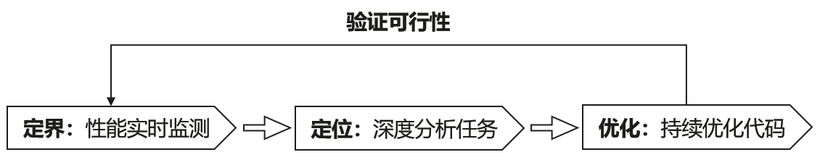

在开发应用时,开发者会对应用的运行情况有一个预期的指标,当应用在某些方面不能满足预期的指标或者表现不佳时,意味着您的应用可能存在性能问题,需要对应用进行性能优化以达到您的预期。应用的性能优化是一个不断持续的周期性的过程,您需要在应用开发过程中观察应用的运行表现来识别性能瓶颈,通过运行时数据来定界定位性能问题,定位根因后修复代码并验证优化措施的可行性,循环往复直到应用满足您的性能指标。DevEco Profiler也遵循以上流程,在使用DevEco Profiler进行性能优化时,您可以参考以下过程:
1.使用“Realtime Monitor”监控设备的各项资源使用情况,识别定界潜在的性能瓶颈及热点区域,例如CPU占用超过预期、内存异常增大等;
2.创建深度分析任务,通过详细的应用运行时数据,例如perf、内存对象等信息,来分析并定位性能问题出现的根因;
3.根据性能分析的结果优化代码;
4.再次使用“Realtime Monitor”查看各项资源的使用情况是否符合预期,来验证代码修改的可行性。
