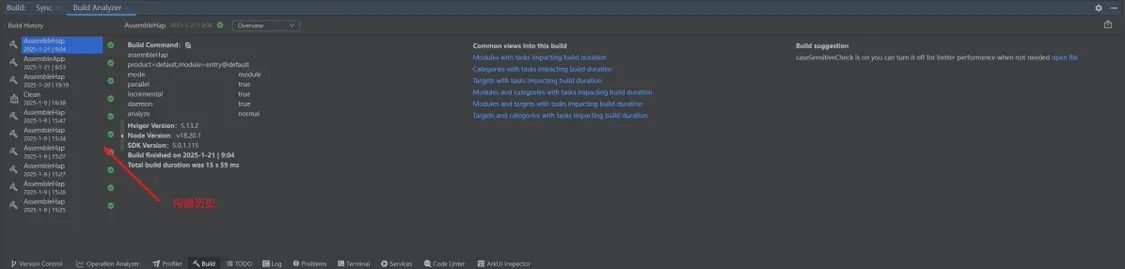

打开Build Analyzer,Overview窗格中,展示了构建历史、构建参数、工具链版本及构建整体耗时等信息;切换到Tasks视图,即可进一步对构建过程分析。
以一个简单的例子来体验Build Analyzer的核心能力:

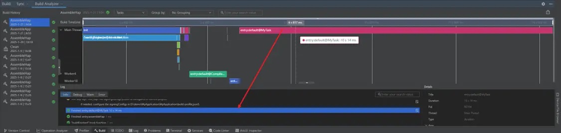

  2. 采用事件追踪系统,可对构建过程中的关键信息进行细粒度追踪和记录,通过泳道图可直观展示构建过程中线程的执行情况,并与构建日志联动,帮助开发者更直观地跟踪构建流程,快速发现性能问题。可以看出其中最耗时的任务是MyTask。
当然,也可以切换分组查看任务占比情况,同样发现MyTask是主要构建过程耗时点,进一步分析MyTask实现,识别耗时代码,从而提升构建效率。
