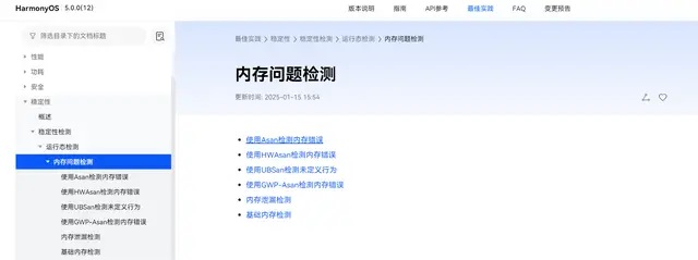

对于由内存错误引起的运行态问题,我们可以选择稳定性专栏目录下的稳定性检测/运行态检测/内存检测中介绍的工具。

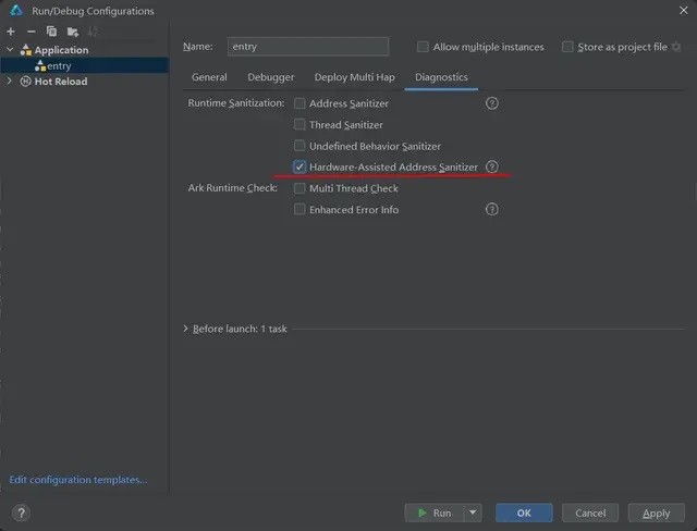

此处我们选择使用HWAsan检测内存错误的章节,根据章节的内容描述,我们勾选DevEco Studio中的HWAsan功能,开启HWAsan检测之后,点击run重新运行编译推包,编译工具会将HWAsan检测开关打开,同时对Cpp代码进行插桩,增加调试信息。

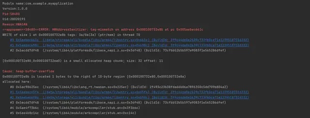

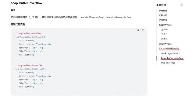

通过勾选HWasan后产生的FaultLog我们可以看到,该日志在提供出错代码片段跳转链接的同时,还通过Cause部分进一步确定了该Crash是由heap-buffer-overflow导致的。根据Cause原因,在使用HWAsan检测内存错误文章中找到HWasan异常检测类型中对应的类型,可明确该错误是由运行程序访问堆内存越界导致的。通过稳定性中该章节的指导,大大降低了我们对CppCrash日志的解读难度与相关内存问题定位的门槛,同时也节省了排查可疑问题类型的时间。

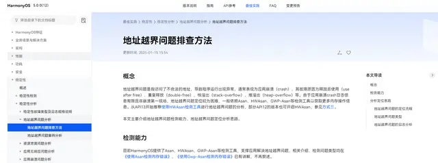

此外,专栏还提供了稳定性分析的内容,该部分列举了常见场景中问题的排查方法与案例分析,如果我们开发过程中可以确定稳定性问题的具体场景,就可以参考相应场景的排查方法来对问题进行定位,如上述CppCrash的例子就是地址越界的场景,可以看到地址越界问题排查方法部分也可以开启HWAsan检测。而关于案例分析部分,则是以实际案例,来帮助我们开发者更好的理解并应用不同场景下的问题排查方法。
