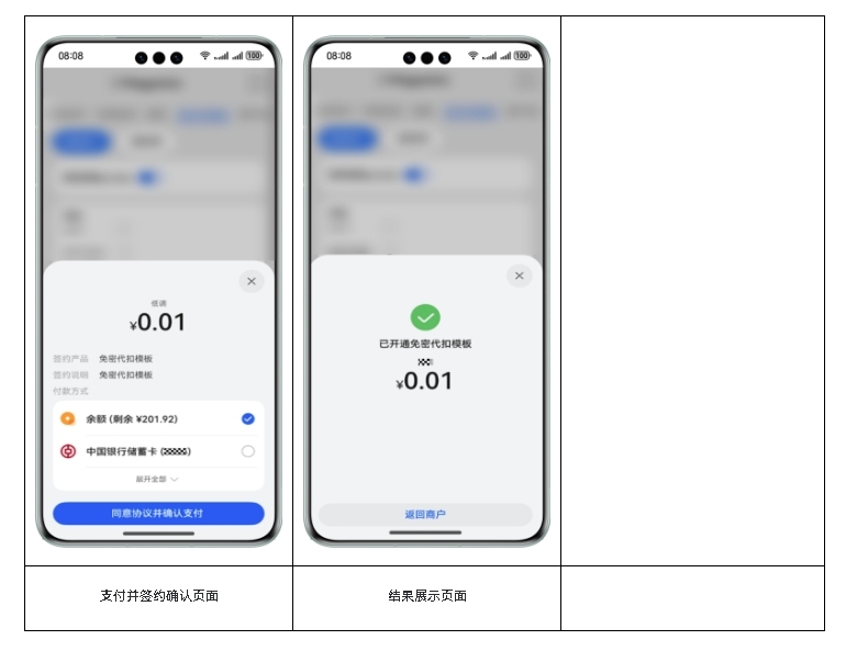

华为支付支付并签约页面展示:
华为支付-免密支付接入支付并签约场景-鸿蒙开发者社区

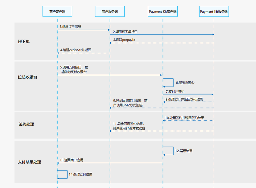

开发者通过接入Payment Kit 提供的支付并签约能力,可以让用户在支付完成后快速与商户建立签约代扣的关系。具体接入流程如下:
1.商户客户端请求商户服务端创建商品订单。
2.商户服务端调用Payment Kit服务端直连商户预下单或服务商预下单接口。
3.Payment Kit服务端返回预支付ID(prepayId)给商户服务端。
4.商户服务端组建订单信息参数orderStr返回给商户客户端。
5.商户客户端使用orderStr调用requestPayment接口调起Payment Kit支付收银台。
6.Payment Kit客户端展示支付收银台。
7.用户通过收银台完成支付并签约。
8.Payment Kit服务端处理支付并同步返回支付受理成功结果给Payment Kit客户端。
9.Payment Kit异步处理支付完成并回调支付结果给商户服务端(支付失败场景不会有支付结果回调通知)。商户服务端需要使用SM2验签方式对支付结果进行验签。
10.Payment Kit服务端处理签约并同步返回签约受理成功结果给Payment Kit客户端。
11.Payment Kit服务端异步处理签约完成后回调签约结果给商户服务端(取消签约和签约失败场景不会有回调结果通知)。商户服务端需要使用SM2验签方式对签约结果进行验签。
12.Payment Kit客户端展示结果页。
13.用户关闭结果页后Payment Kit客户端会返回支付状态给商户客户端。
14.商户客户端进行后续处理操作。

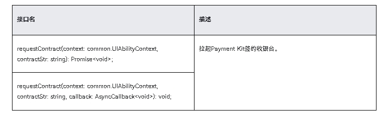

接口返回值有两种返回形式:Promise和AsyncCallback。Promise和AsyncCallback只是返回方式不一样,功能相同。
