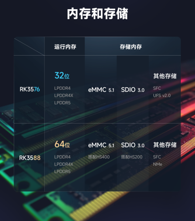

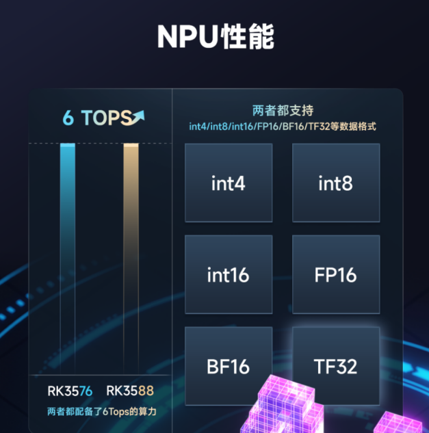

NPU性能:两者都配备了6Tops的算力,都支持int4/int8/int16/FP16/BF16/TF32等数据格式,适配多样化的AI应用场景。 内存和存储 RK3576支持32位LPDDR4/LPDDR4X/LPDDR5,同时支持eMMC5.1,SDIO3.0和SFC以及UFS v2.0;
RK3588支持64位 LPDDR4/LPDDR4x/LPDDR5,支持eMMC5.1;搭配HS400,SDIO3.0搭配HS200,以及支持NMe和SFC。两者在内存数据位宽上不一样(64bit对比32bit),数据传输上RK3588更有优势。

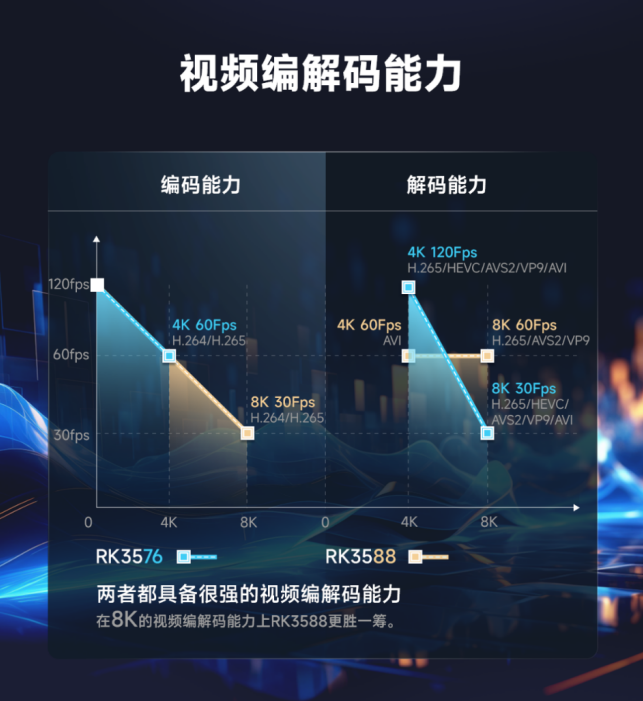

超强的视频编解码能力
编码能力RK3588最高支持8K@30fps H.264/H.265,RK3576最高支持4K@60fps H.264/H.265。解码能力RK3588支持最高8K@60fps H.265,RK3576最高支持8K@30fps。两者都具备很强的视频编解码能力,在8K的视频编解码能力上RK3588更胜一筹。

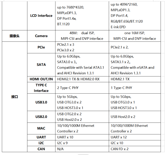

支持多屏异显 两者都支持多屏异显和各种常见的显示接口。RK3576最多支持3屏异显和最高可支持(4K@120 + 2.5K@60 + 2K@60),具有HDMI v2.1/ eDP v1.3组合接口、MIPI DSI 4通道、DP v1.4和USB 3.0组合(Type - C)接口等多种接口。
RK3588最高可以支持7屏异显和支持8K,具有双HDMI2.1/eDP V1.4组合接口、双MIPI - DSI TX 4通道以及双DP v1.3嵌入USB 3.1且带有音频和HDCP2.x。

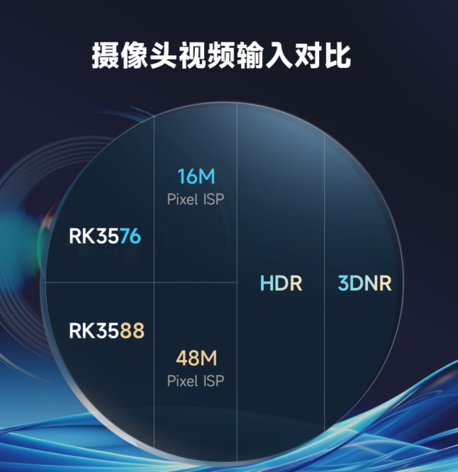

摄像头视频输入对比 RK3576支持最高16M Pixel ISP带有HDR和3DNR
RK3588配备48M Pixel ISP带有HDR和3DNR,RK3588的像素ISP分辨率更高(48M对比16M)

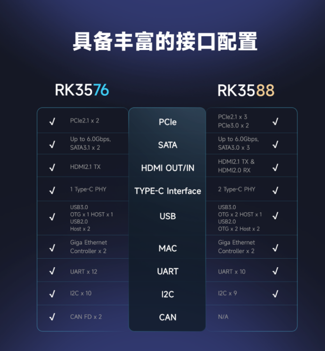

具备丰富的接口配置
两者都配备了丰富的接口配置,PCIe/ SATA/ TYPE C/ USB3.0/ USB2.0/双网口/多路串口,满足不同的产品应用需求。

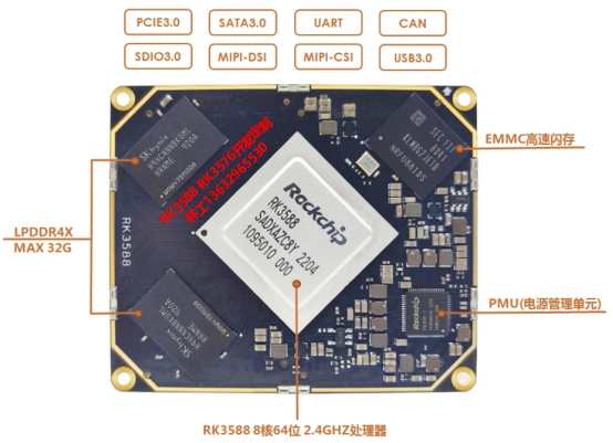

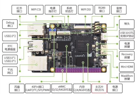

下面2款是RK3588和RK3576现成样品实物
附:RK3576的参数对比表
