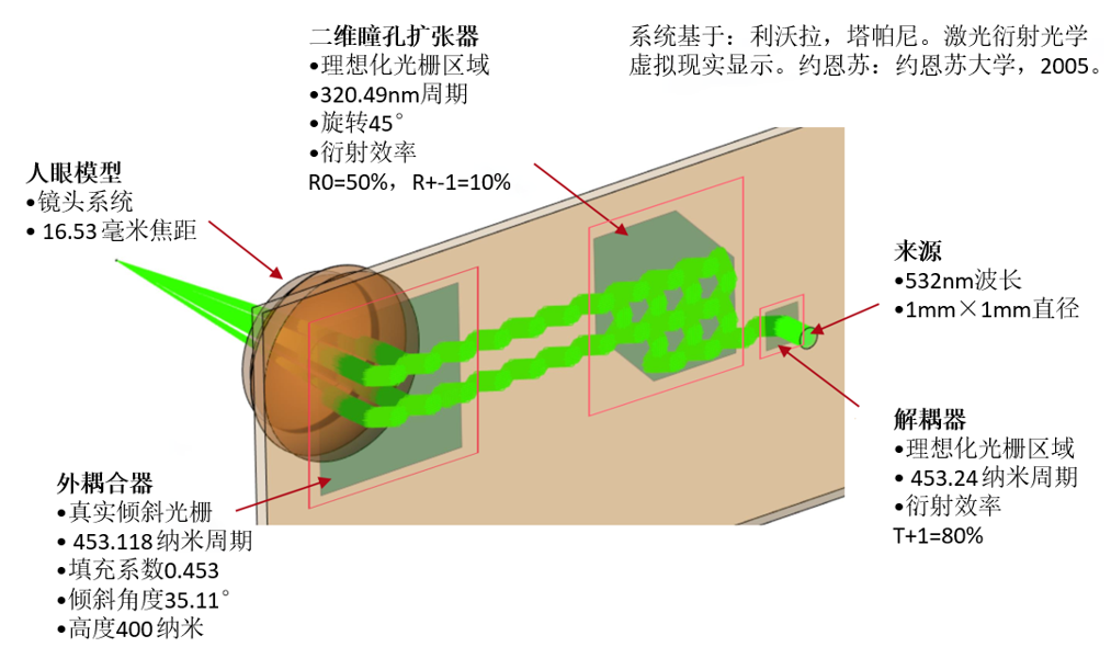

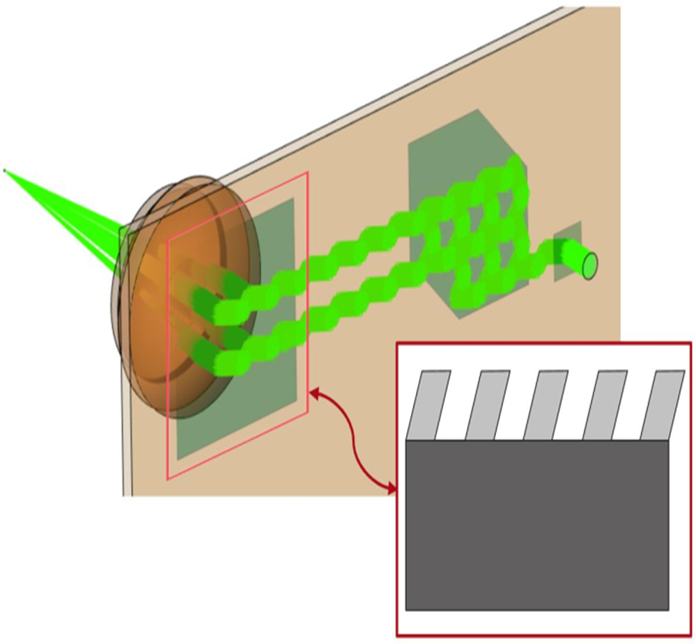

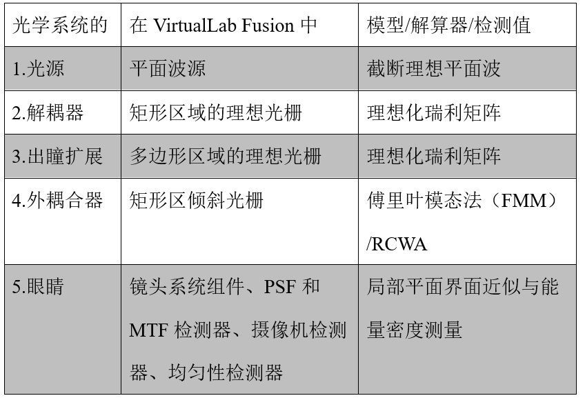

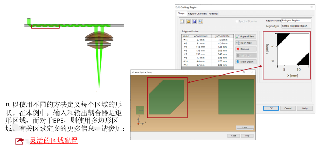

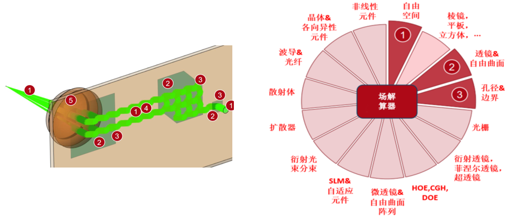

为了突破增强和混合现实(AR/MR)领域的限制,对更复杂的光波导系统的需求不断增加。VirtualLab Fusion提供了一套工具,可用于此类复杂系统的设计和建模。为了演示VirtualLab Fusion的功能,本文介绍了一个具有2D出瞳扩展器和耦出器中的倾斜光栅的示例性光波导系统。此外,通过人眼模型评估了点扩散函数(PSF)和调制传递函数(MTF)。最后,对眼动范围的横向均匀性进行了评估。
任务描述

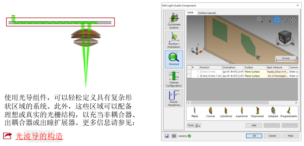

光导元件
出瞳扩展器(EPE)区

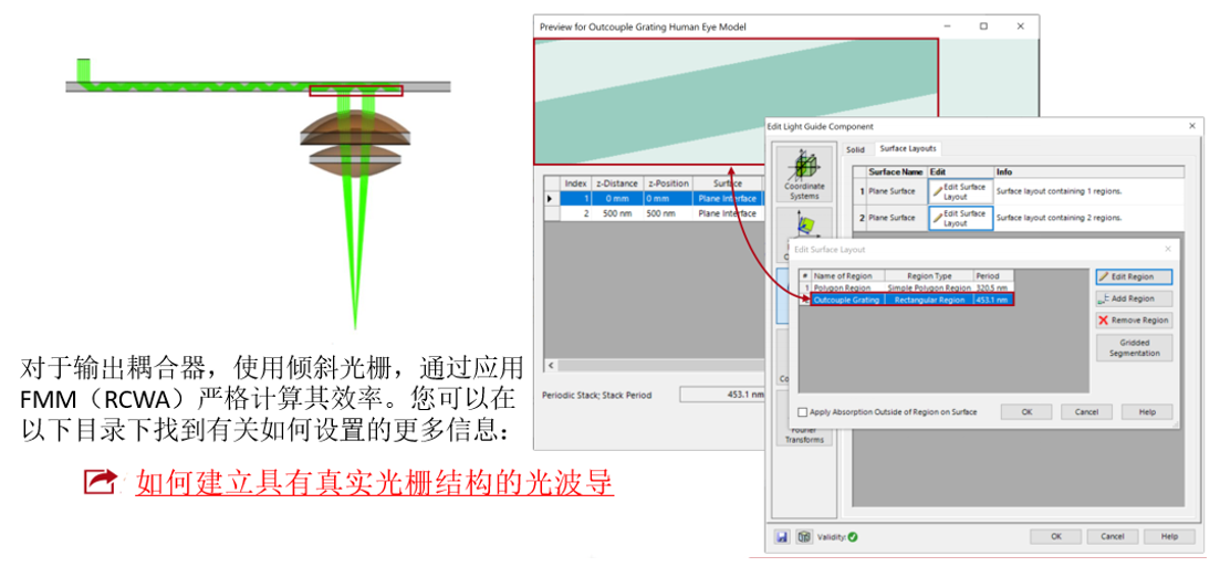

耦出区域

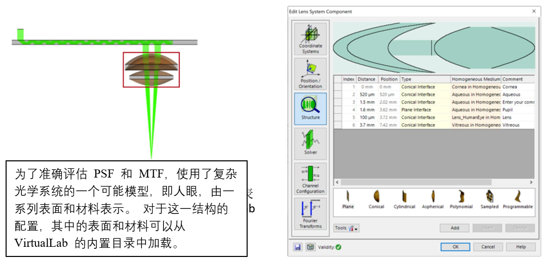

人眼模型
摘要-组件

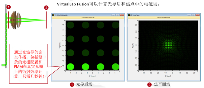

系统中不同位置/平面上的场

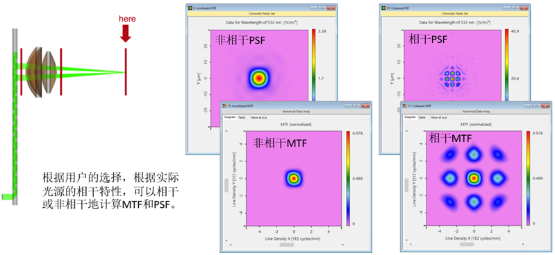

MTF和PSF–计算

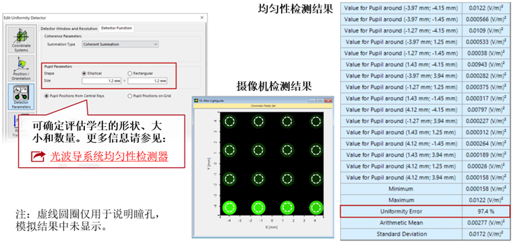

光导后的横向均匀性评估
