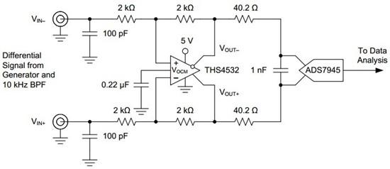

根据您的描述,您设计的电路使用adis1258以纯差分方式采样,并使用THS4532作为运放。以下是对您电路连接的分析和建议:
1. 信号输入:您提到的“signal”电压范围是0.2V~4.8V,而adis1258的AVDD为5V,AVSS为0V。这个电压范围是可以接受的,因为adis1258的输入电压范围是±5V。 2. 参考电压:您提到使用ADR441输出+2.5V,经过OPA350驱动后VREFP=2.5V,VREFN=0V,这样VREF=2.5V。这个参考电压设置是合理的,因为adis1258的参考电压范围是0V~AVDD。 3. 差分通道:您计划将信号和参考电压作为差分输入接到adis1258的差分通道1。这是正确的,因为adis1258支持差分输入。 4. 运放:您选择使用THS4532作为运放,供电为+5V和0V,VOCM与AD的2.5V基准源相连。THS4532是一个高速、低噪声、低功耗的运放,适用于差分放大。您的供电和VOCM设置也是合理的。 综上所述,您的电路连接是正确的。但是,为了确保电路性能和稳定性,建议您在实际应用中进行测试和调试。以下是一些建议: 1. 检查电路中的所有连接是否正确,确保没有短路或断路。 2. 在实际应用中测试电路,观察adis1258的输出数据是否符合预期。 3. 如果可能的话,使用示波器检查差分通道1的输入信号波形,确保信号质量和幅度。 4. 如果遇到问题,可以尝试调整运放的增益、偏置等参数,以优化电路性能。 希望这些建议对您有所帮助!祝您的电路设计成功! |
