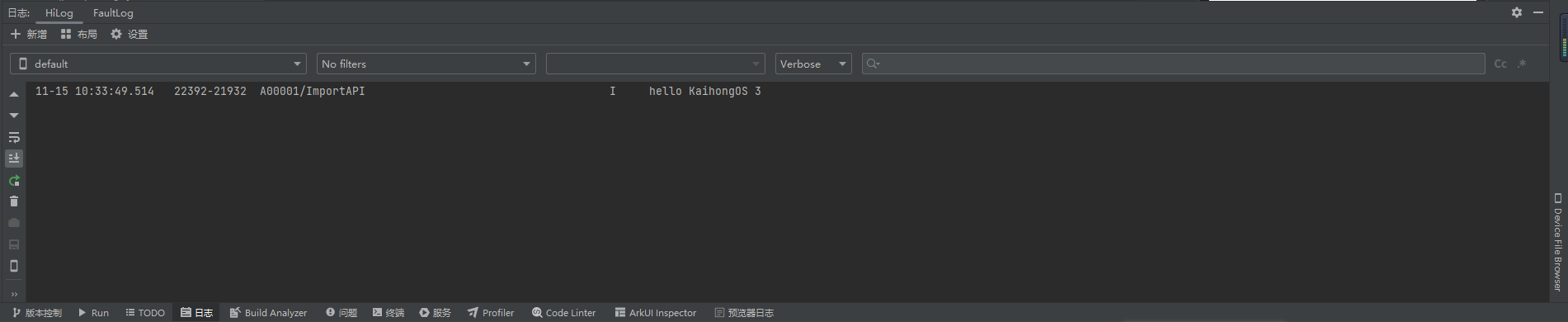

- 查看日志输出结果

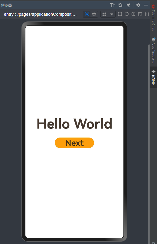

- 如果当前电脑没有连接真机,则可直接操作预览器查看日志
- 点击窗口右边侧边栏中的“预览器”。
- 点击"Next"按钮。
- 点击窗口下边侧边栏中的“日志”,查看日志。

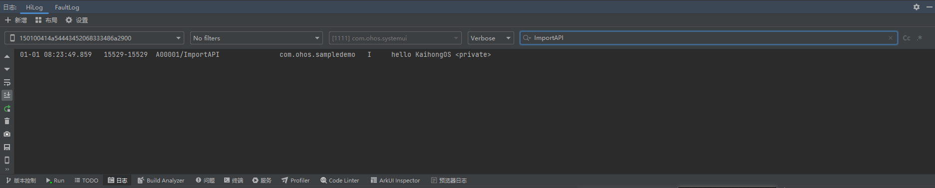

- 如果当前电脑已连接真机 (对于不同的真机,选择不同类型的线将电脑和真机连接) ,则可操作真机查看日志
- 关闭预览器,连接完真机后,查看窗口右上角的侧边栏,检查是否有真实设备的id,如果没有的话需要重新选择运行的设备;如果有的话则点击运行按钮
,将项目推送到真机上运行。
- 点击窗口下边侧边栏中的“日志”,在最右边的输入框中输入“ImportAPI”过滤日志,在真机上点击“Next”按钮,查看日志。

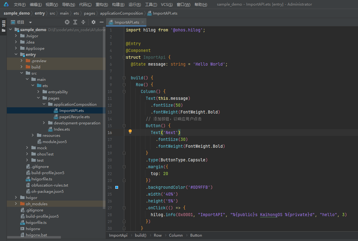

index.ets完整代码
import hilog from '@ohos.hilog';
@Entry
@Component
struct ImportApi {
@State message: string = 'Hello World';
build() {
Row() {
Column() {
Text(this.message)
.fontSize(50)
.fontWeight(FontWeight.Bold)
Button() {
Text('Next')
.fontSize(30)
.type(ButtonType.Capsule)
.margin({
top: 20
.backgroundColor('#0D9FFB')
.width('40%')
.height('5%')
.onClick(() => {
hilog.info(0x0001, "ImportAPI", "%{public}s KaihongOS %{private}d", "hello", 3)
.width('100%')
.height('100%')
注: 当前文档中的源码路径:entry/src/main/ets/pages/applicationComposition/importAPI.ets

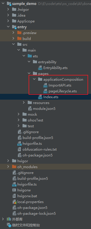

关于应用开发文档中,所涉及的项目代码目录结构说明
- 目前从写一个简单的页面到当前导入接口模块的文档中,已经开发了许多示例,我们根据文档目录结构将文档中涉及到的示例的代码都放在对应的目录中,方便开发者查看,同时,项目中的页面名称对应文档名称,方便开发者理解。( 若有特殊项目需单独开发的话会做说明,否则都是放在sample_demo此项目中 )。以下是目录结构:
- 在获取到源码后,需要运行对应目录下的代码可以通过以下步骤:
- 解压项目源码包,双击打开DevEco Studio 4.1 Release。
- 在窗口上方的菜单中,点击文件-打开项目-选择解压的项目源码,等待源码同步完成。
- 找到项目源码包中,对应目录下的ets文件,双击打开,即可看到对应的示例代码,以当前文档中的代码为例,源码在entry/src/main/ets/pages/applicationComposition/importAPI.ets。
- 全选importAPI.ets中的代码,将代码复制拷贝在Index.ets中。
- 在窗口上方的菜单中,点击文件-项目结构-Signing Configs,选择Automatically generate signature后,点击Apply,点击OK,完成配置DevEco Studio的使用-自动签名。
- 连接真机,点击运行
按钮,即可看到效果。
