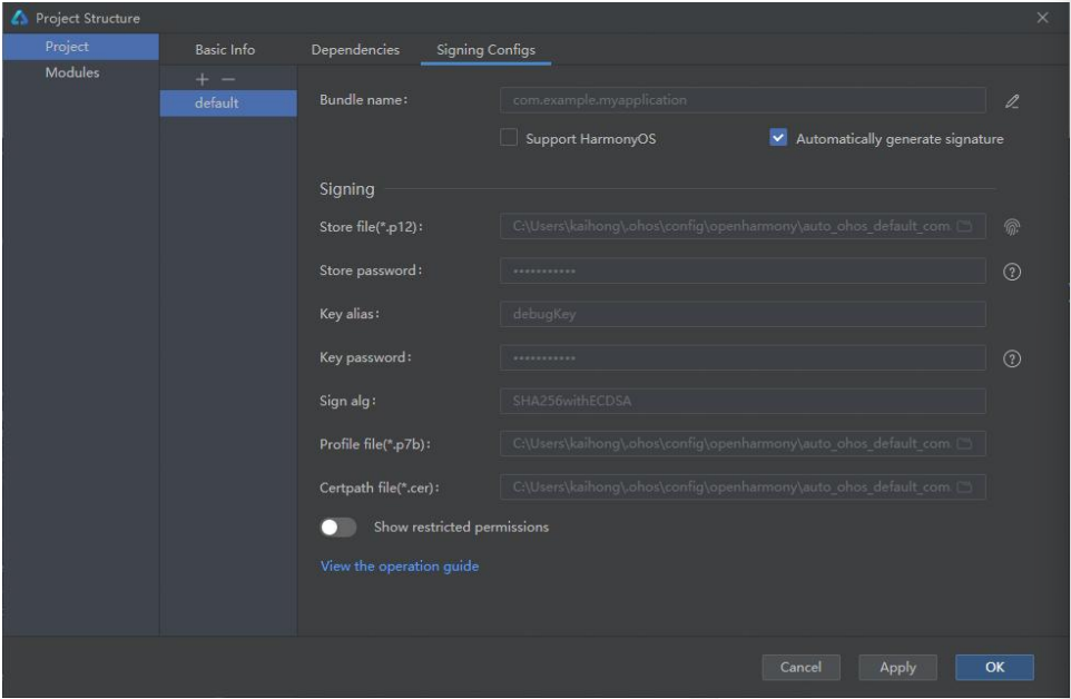

自动签名
选择 File > Project Structure > Project > Signing Configs,勾选“Automatically generate signature”,等待自动签名完成即可,点击“OK”。

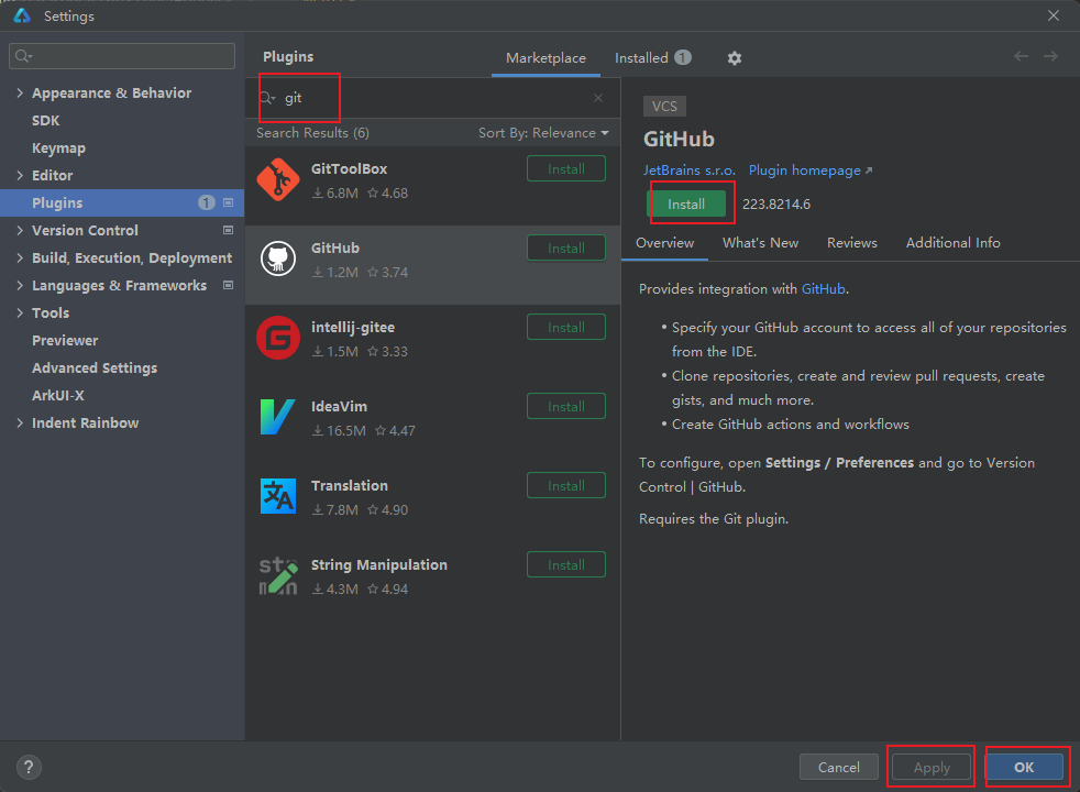

插件的安装
选择File > Settings > Plugins,输入需要的插件,点击Apply和OK就可以使用了,如下图所示:

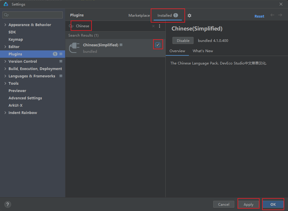

推荐中文插件Chinese:
如果MarketPlace中没有找到需要的插件,可以在Installed中查找,点击OK后编辑器会重启,点击Restart后等待重启后编辑器就是中文版的了。

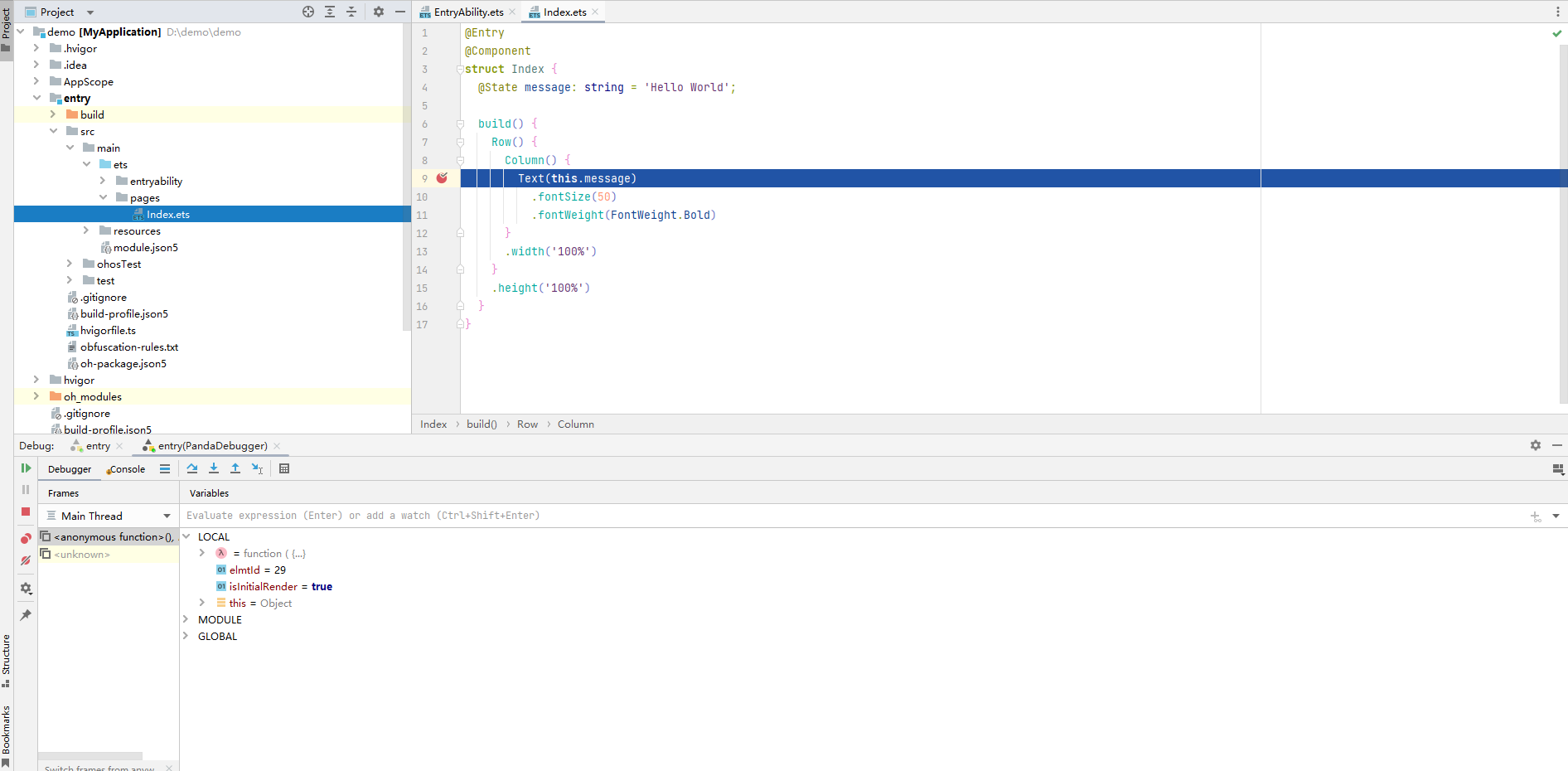

Debug断点
在 DevEco Studio 中使用 Debug 断点进行调试的基本步骤如下:

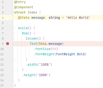

步骤 1 如果需要设置断点调试,找到需要暂停的代码片断,点击该代码行的左侧边线,或将光标置于该行上并按Ctrl + F8 。
设置断点后,调试能够在正确的断点处中断,并高亮显示该行
步骤 2 在设备选择框中,选择调试的设备。
步骤 3 选择启动调试的Configuration,在模块选择框中选择需要调试的模块 。

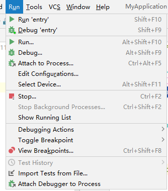

步骤 4 在工具栏中,单击Debug
或者在工具栏中Run中选择Debug。
步骤5 启动调试后,开发者可以通过调试器进行代码调试。
如有断点会在断点处高亮,并展示当前断点处的Frames和Variables。
