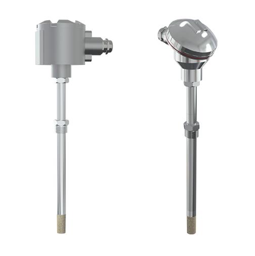

许多人看到热电阻和热电偶时会感到困惑。它们之间似乎没有什么区别。外观也几乎相同。都是用来测量温度的,所以很难区分!事实上要想区分热电阻和热电偶很简单。为了更清楚的区分它们,下面我将从3个方面为您讲解如何正确区分热电阻和热电偶。
一、温度区分
1、热电阻和热电偶测温原理不同,热电阻是通过电阻值随着温度变化而变化来测量温度得。热电偶是通过温度变化时产生感应电压的变化来测量温度得。
2、热电阻和热电偶测温范围不一样,热电阻测温范围0-150度温,热电耦测温范围0-1000度。
3、热电阻和热电偶使用材料不同,热电阻使用的是一种对温度敏感的金属,热电偶使用的是两种不同的金属制成。
4、热电阻比热电偶精度高,650度以下一般用热电阻,650度以上一般用热电偶。
二、分度号区分
1、信号的性质,热电阻本身是电阻,温度的变化,使电阻产生正的或者是负的阻值变化;而热耦,是产生感应电压的变化,他随温度的改变而改变。
2、两种传感器检测的温度范围不一样,热阻一般检测0-150度温度范围(当然可以检测负温度),热耦可检测0-1000度的温度范围(甚至更高)所以,前者是低温检测,后者是高温检测。
3、从材料上分,热阻是一种金属材料,具有温度敏感变化的金属材料,热耦是双金属材料,既两种不同的金属,由于温度的变化,在两个不同金属丝的两端产生电势差。
4、PLC对应的热电阻和热电偶的输入模块也是不一样的,这句话是没问题,但一般PLC都直接接入4~20ma信号,而热电阻和热电偶一般都带有变送器才接入PLC。要是接入DCS的话就不必用变送器了!热电阻是RTD信号,热电欧是TC信号!
5、热电偶有J、T、N、K、S等型号,有比电阻贵的,也有比电阻便宜的,但是算上补偿导线,综合造价热电偶就高了。热电阻是电阻信号,热电偶是电压信号。
6、热电阻测温原理是根据导体(或半导体)的电阻随温度变化的性质来测量的,测量范围为负00500度,常用的有铂电阻(Pt100、Pt10)、铜电阻Cu50(负50-150度)。
7、热电偶是一种常见的温度检测传感器,用于感测温度工作原理是温度变化其两端电位大小不同;热电阻也可以称是一种热敏传感器,但其是随温度变化电阻发生变化。就这样简单了。
8、热电偶测温原理是基于热电效应来测量温度的,常用的有铂铑——铂(分度号S,测量范围01300度)、镍铬——镍硅(分度号K,测量范围0900度)、镍铬——康铜(分度号E,测量范围0600度)、铂铑30——铂铑6(分度号B,测量范围0~1600度)
