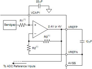

根据您提供的信息,您将ADS1298的参考电压设置为2.4V,但是VREFP口只能检测到约200mV的电压。以下是一些可能的原因和解决方案:
1. 检查配置寄存器(CONFIG3)设置: 您提到将CONFIG3设置为0xCE。请确保这个设置是正确的。在ADS1298的数据手册中,您可以找到正确的配置寄存器设置。如果设置不正确,可能会导致VREFP口的电压不正确。 2. 检查VREFN接地: 您提到VREFN接AVSS。请确保VREFN确实接地良好,没有接触不良或断路的情况。如果VREFN没有正确接地,可能会导致VREFP口的电压不正确。 3. 检查供电电压: 您提到供电电压为3.3V—0V。请确保供电电压稳定且在规定的范围内。如果供电电压不稳定或超出规定范围,可能会影响VREFP口的电压。 4. 检查外部电路: 请检查您的外部电路,确保没有其他元件或连接问题导致VREFP口的电压不正确。例如,检查是否有短路、断路或其他故障。 5. 检查ADS1298芯片: 如果以上步骤都无法解决问题,可能是ADS1298芯片本身存在问题。您可以尝试更换一个芯片,看看问题是否得到解决。 总之,您需要检查配置寄存器设置、VREFN接地、供电电压和外部电路,以确定问题所在并进行相应的修复。希望这些建议能帮助您解决问题。 |
