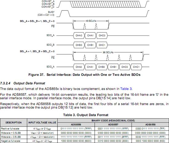

ADS8556是一款高速模数转换器(ADC),具有三个独立的模拟输入通道。在串行模式下,三个通道ABC可以同时采样。根据您的描述,您关心的是ADS8556在CPU方式读取数据时,头几帧数据的意义以及它们与采样结果的关系。
首先,我们需要了解ADS8556的工作原理。在串行模式下,ADS8556通过SPI接口与微控制器(MCU)进行通信。当MCU发送一个读取命令时,ADS8556会将采样数据发送回MCU。在这个过程中,头几帧数据可能是由于以下几个原因产生的: 1. 初始化和同步:在开始读取数据之前,MCU和ADS8556需要建立通信同步。头几帧数据可能是用于初始化和同步的过程。 2. 时钟频率变化:您提到改变位时钟频率时,头几帧数据会发生变化。这可能是因为时钟频率的变化影响了通信同步和数据传输的稳定性。位时钟频率越低,错误率越大,可能是因为低时钟频率导致数据传输过程中的噪声和干扰增加。 3. 通道选择和配置:ADS8556支持多种通道配置和采样模式。头几帧数据可能与通道选择和配置有关,用于指示当前的通道配置和采样模式。 关于头几帧数据的具体含义,建议您查阅ADS8556的数据手册,特别是与SPI通信和通道配置相关的部分。如果数据手册中没有明确说明,您可以尝试联系ADS8556的制造商或技术支持,以获取更详细的解释和指导。 总之,头几帧数据可能与初始化、同步、时钟频率变化和通道配置等因素有关。要准确理解这些数据的意义,建议您查阅数据手册并联系制造商或技术支持。 |
