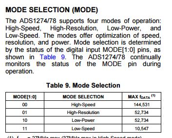

微调主要靠改变CLK变换。如果改动范围比较大就要靠改变工作模式了,就像changjiang liu 说的那样了。
ADS1274是一款24位模数转换器(ADC),具有可编程的采样率。要实现从100Hz到48KHz的采样率变化,您需要通过设置ADS1274的时钟和控制寄存器来实现。以下是实现这一目标的步骤:
1. 确定时钟源:首先,您需要确定ADS1274的时钟源。通常,时钟源可以是外部时钟(EXTCLK)或内部时钟(内部振荡器)。外部时钟可以提供更高的精度和稳定性,而内部时钟则更方便。 2. 设置时钟分频器:ADS1274有一个可编程的时钟分频器,可以设置为1、2、4、8、16、32、64或128。通过调整时钟分频器的值,您可以改变采样率。例如,如果外部时钟频率为50MHz,将时钟分频器设置为128,采样率将为50MHz / 128 = 390.625KHz。 3. 设置控制寄存器:ADS1274有一个控制寄存器,用于设置采样模式、通道选择等参数。要实现100Hz到48KHz的采样率变化,您需要根据所需的采样率调整控制寄存器中的采样模式设置。 以下是一些可能的采样率设置示例: - 100Hz:将时钟分频器设置为128,控制寄存器中的采样模式设置为连续采样模式。 - 1KHz:将时钟分频器设置为64,控制寄存器中的采样模式设置为连续采样模式。 - 48KHz:将时钟分频器设置为1,控制寄存器中的采样模式设置为连续采样模式。 请注意,这些设置仅供参考,实际设置可能因您的具体应用和硬件环境而有所不同。您需要根据您的需求和硬件环境调整时钟分频器和控制寄存器的设置,以实现所需的采样率变化。 |
