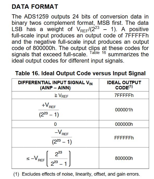

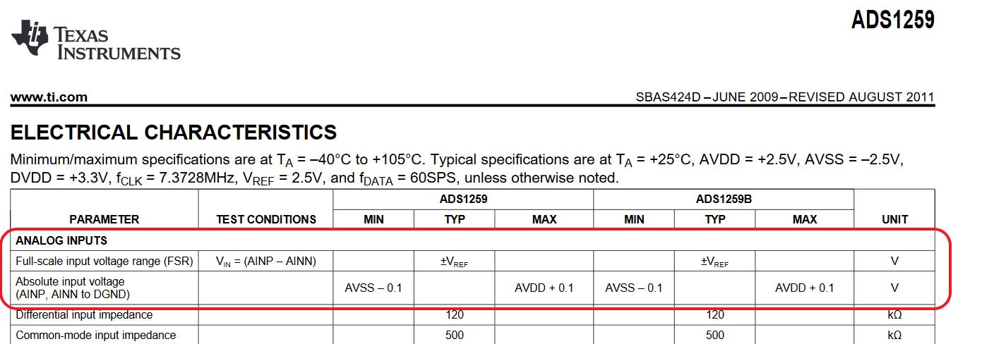

内部参考电压不可能丢失,出现0x7fffff考虑驱动的问题,或者输入溢出的问题,使用外部参考源就不会出现了吗?
用示波器看下读取的时序波形,看下读取过程中有没有受其他干扰。
根据您的描述,ADS1259数据寄存器读出数据始终为0x7fffff,可能的原因有以下几点:
1. 硬件连接问题:请检查ADS1259与微控制器之间的硬件连接是否正确,包括数据线、时钟线、电源线等。确保没有短路或断路的情况。 2. 电源问题:请检查ADS1259的电源电压是否在规定的范围内(2.0V至5.5V)。如果电源电压不稳定或超出范围,可能会导致数据寄存器读出错误的数据。 3. 时钟问题:请检查ADS1259的时钟信号是否稳定,时钟频率是否符合规格要求。不稳定的时钟信号可能会导致数据寄存器读出错误的数据。 4. 代码问题:请检查您的代码是否正确配置了ADS1259的寄存器,包括采样率、增益、输入通道等。错误的配置可能会导致数据寄存器读出错误的数据。 5. ADS1259内部问题:如果以上原因都排除了,那么可能是ADS1259内部存在问题。您可以尝试更换一个ADS1259模块,看是否能够解决问题。 建议您按照以上步骤逐一排查问题,找到导致数据寄存器读出数据始终为0x7fffff的原因,并进行相应的修复。希望这些信息对您有所帮助。 |
