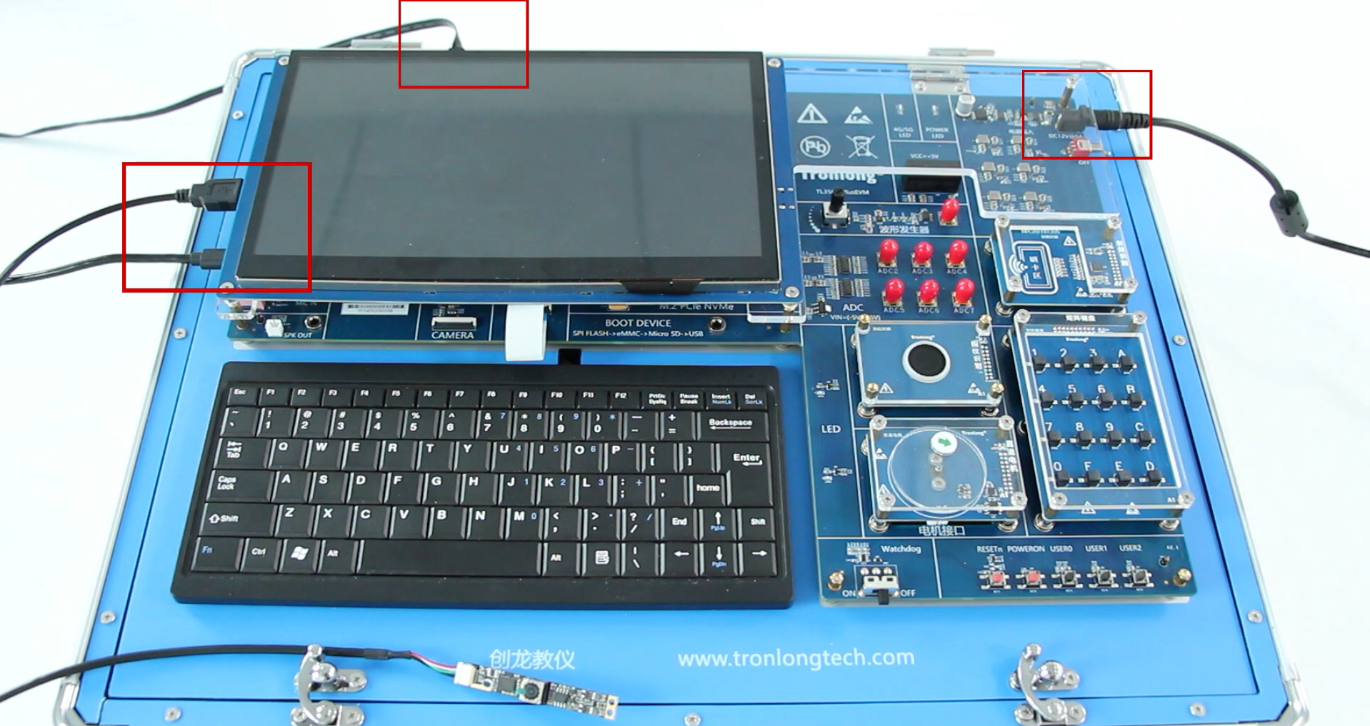

硬件连接
(1)将Ubuntu系统启动卡插至Micro SD卡槽。
(2)使用Type-C线连接USB TO UART2调试串口到PC机。
(3)将实验箱ETH0 RGMII网口(COM21)通过网线连接至路由器。
(4)连接实验箱电源,先不要上电。
(5)将USB摄像头连接到实验箱的USB2.0 HOST。

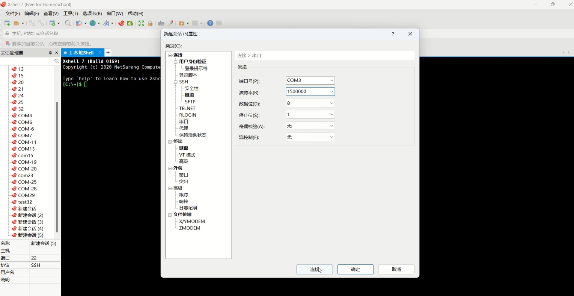

(1)先在设备管理器查看串口的端口号;
(2)再设置串口调试工具,波特率设置为1500000,点击连接,在Xshell调试终端会显示连接成功。

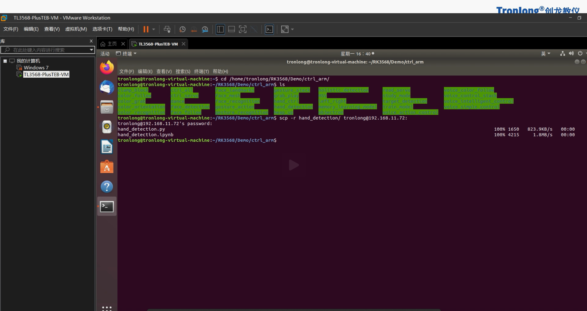

拷贝文件
我们先打开Ubuntu,将Demo文件夹拷贝到RK3568目录下。
"Ctrl+Alt+T"打开控制台,执行命令将文件拷贝至实验箱文件系统(根据实验箱实际IP地址修改命令)。

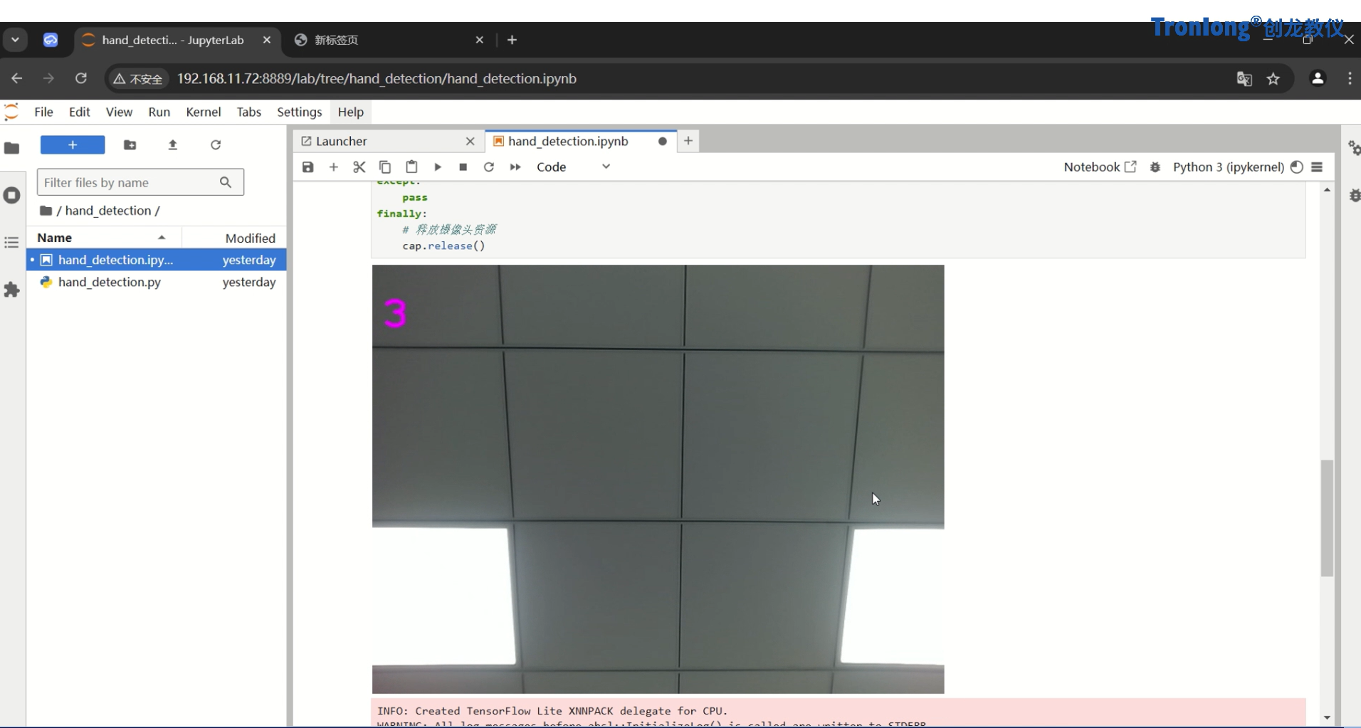

在程序目录,双击打开程序,点击重新运行程序。
等待右上角的进度饼图变白,程序运行完成。

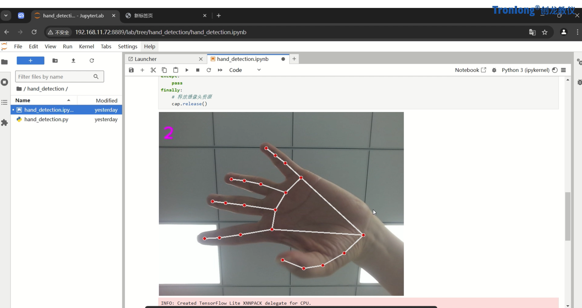

在程序最下方,会显示运行结果。
实时显示摄像头采集的图像信息。对采集的图像进⾏⼿掌检测。
