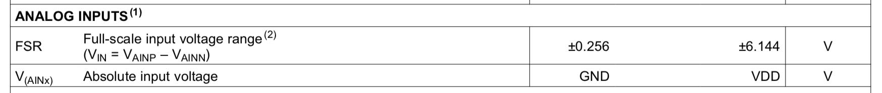

您不是要得到输出数字信号code值吗?那么就可以根据您实际的输入信号电压范围Vin=(Vin+)-(Vin-)是在table 4中左边列表中的哪个范围,然后对应的输出code。 比如您的输入电压范围正好等于Fs/2^11,那么输出code就应该为0010h。 输入为0, 输出也为0.
首先,我们需要了解TLA2022是什么。TLA2022是一款12位模数转换器(ADC),用于将模拟信号转换为数字信号。在这个问题中,我们需要计算读取到的ADC值,并将其转换为输入电压。
根据您提供的公式:FS * (12bit ADC / 2048),我们可以逐步分析和计算输入电压。 1. 12bit ADC:这是从TLA2022读取到的12位ADC值。ADC值的范围是从0到4095(2^12 - 1)。 2. 2048:这是12位ADC的最大值,即2^12 = 4096。由于ADC值是从0开始的,所以实际的最大值是4095,但在计算中我们使用2048作为分母,以便将ADC值转换为0到1之间的比例值。 3. FS:这是满量程输入电压(FSR,Full Scale Range)。FS值表示TLA2022能够测量的最大电压范围。例如,如果FS是5V,那么TLA2022可以测量0到5V之间的电压。 现在我们可以计算输入电压: 输入电压 = FS * (12bit ADC / 2048) 例如,假设FS是5V,ADC值是2048(即12位ADC的最大值),那么: 输入电压 = 5V * (2048 / 2048) = 5V 这意味着当ADC值达到最大值时,输入电压也达到了FS值。通过这个公式,您可以根据读取到的ADC值计算出对应的输入电压。 |
