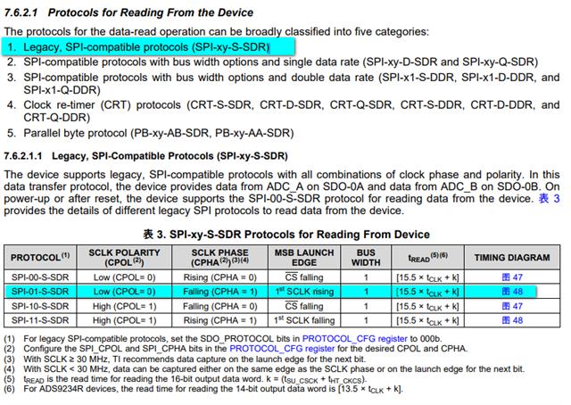

使用SPI常规模式,读数据无返回,请问具体的读数据的时序应该是怎样的?我的操作是常规模式使用zone 1,拉高CONVST后再拉低,然后等待READY变高,拉低CS,进行数据的读取,读取不到数据。尝试先写一个NOP1操作,然后再用刚才的时序进行读,还是无数据返回。可以写入寄存器数据,也可以读出寄存器数据,但是读不到转换后的数据,请问常规单线SPI具体读操作应当怎样控制时序。

寄存器您配置的是什么,您可以将寄存器值读出来,附在这里吗?
根据您的寄存器配置,您选择的是SPI-01-S-SDR读取协议,具体读取时序图需要查看图48 |
根据您的描述,您正在使用ADS9224R的SPI常规模式进行数据读取,但无法获取数据。以下是SPI常规模式下读取数据的时序步骤,供您参考:
1. 确保ADS9224R的SPI引脚连接正确,包括CS(片选)、CLK(时钟)、DI(数据输入)、DO(数据输出)和CONVST(转换启动)。 2. 将CS拉低,以选择ADS9224R。 3. 将CONVST拉高,然后拉低,以启动转换。 4. 等待READY引脚变高,表示转换已完成。 5. 将CS拉高,然后拉低,以准备读取数据。 6. 发送读取命令(例如NOP1),并根据需要发送其他控制命令。 7. 发送读取数据命令(例如RDATAC),并根据需要发送其他控制命令。 8. 读取数据:在每个时钟周期,将CLK拉高,然后拉低。在CLK拉低时,从DO引脚读取数据位。 9. 重复步骤8,直到读取完所有数据位。 10. 将CS拉高,以结束数据读取。 如果您仍然无法读取数据,请检查以下可能的问题: 1. 确保ADS9224R的电源和地连接正确。 2. 检查SPI引脚的连接是否正确,包括CS、CLK、DI、DO和CONVST。 3. 确保SPI时钟频率和模式(CPOL和CPHA)与ADS9224R的要求相匹配。 4. 检查ADS9224R的配置寄存器设置是否正确。 5. 尝试使用不同的SPI库或代码示例,以排除软件问题。 6. 如果可能,请使用示波器检查SPI引脚的信号,以确保时序和电压水平正确。 希望这些建议能帮助您解决问题。如果问题仍然存在,请提供更多详细信息,以便我们为您提供更具体的帮助。 |
