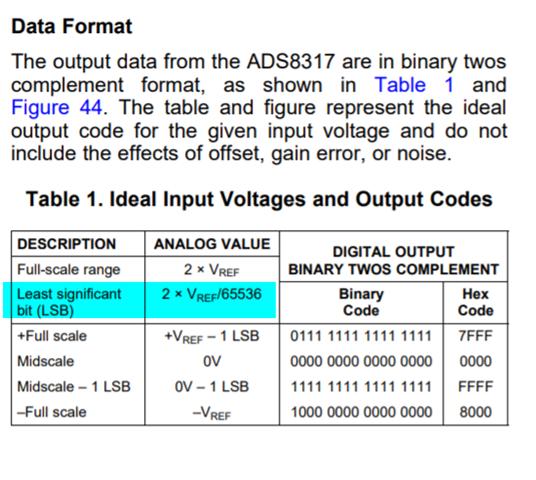

是的,基准电压的偏差会对ADS8317采样的精度产生影响。基准电压是模拟-数字转换器(ADC)的一个重要参数,它决定了ADC的量化级别和测量范围。如果基准电压不准确,那么采样结果的准确性也会受到影响。
在您的例子中,基准电压为1.25V。如果这个基准电压有偏差,那么采样结果的精度也会受到影响。具体的影响程度取决于基准电压的偏差大小和ADC的分辨率。 为了确保采样精度,您可以考虑以下几个方面: 1. 校准基准电压:在实际应用中,可以通过校准基准电压来减少偏差对采样精度的影响。这可以通过使用高精度的电压参考源或校准电路来实现。 2. 提高ADC分辨率:提高ADC的分辨率可以减少量化误差,从而提高采样精度。但是,这可能会增加硬件成本和功耗。 3. 使用软件校正:在某些情况下,可以通过软件算法对采样结果进行校正,以补偿基准电压的偏差。这需要对系统有一定的了解,并可能需要额外的计算资源。 总之,基准电压的偏差确实会对ADS8317采样的精度产生影响。为了获得更准确的采样结果,您需要考虑校准基准电压、提高ADC分辨率或使用软件校正等方法。 |
