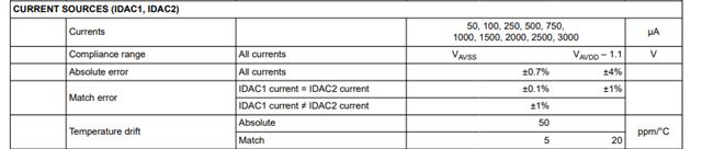

您好,
如果您采用比率测量,输出电阻计算公式如下: |
ADS1263是一款高精度的24位模数转换器(ADC),广泛应用于各种测量和数据采集应用。关于恒流源的精度,我们需要考虑几个因素,包括电流源的稳定性、温度漂移和负载变化等。
1. 电流源的稳定性:ADS1263的恒流源稳定性通常在±0.05%以内,这意味着在给定的电流范围内,输出电流的波动非常小。 2. 温度漂移:ADS1263的恒流源温度漂移通常在±0.05%以内,这意味着在温度变化时,输出电流的波动也非常小。 3. 负载变化:ADS1263的恒流源在负载变化时,输出电流的波动也非常小,通常在±0.05%以内。 综合以上因素,ADS1263的恒流源精度非常高,适用于高精度测量和数据采集应用。 对于测试1Ω电阻,采用四线制测试,测试精度主要取决于以下几个因素: 1. 电流源的精度:如前所述,ADS1263的恒流源精度非常高,对测试精度的影响较小。 2. 电阻的精度:电阻的精度对测试结果有很大影响。如果电阻的精度较低,可能会导致较大的测量误差。 3. 接触电阻:四线制测试可以减小接触电阻对测量结果的影响,但不能完全消除。接触电阻的变化可能会导致测量误差。 4. 温度变化:温度变化可能会影响电阻的阻值,从而影响测量结果。在高精度测量中,需要考虑温度变化对测量结果的影响。 综上所述,采用ADS1263恒流源和四线制测试1Ω电阻时,测试精度主要取决于电阻的精度、接触电阻和温度变化等因素。在理想情况下,测试精度可以达到±0.05%以内。然而,在实际应用中,可能需要根据具体情况进行校准和补偿,以获得更高的测量精度。 |
