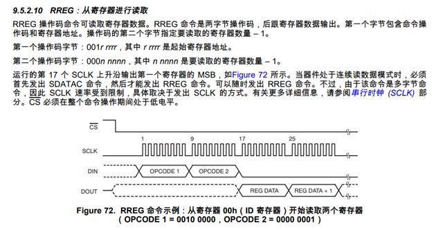

ADS1298RECGFE-PDK是一款24位模数转换器(ADC),用于采集模拟信号并将其转换为数字信号。根据您提供的信息,您在使用ADS1298RECGFE-PDK时遇到了两个问题:无法正确读取寄存器的值,以及读取通道数据时得到的是“C0 C0 00 00”。以下是可能的原因和解决方案:
1. 通信问题:请检查您的SPI通信是否正确配置。确保您的SPI时钟频率、CPOL(时钟极性)和CPHA(时钟相位)设置与ADS1298的数据手册中推荐的值相匹配。此外,检查您的SPI引脚连接是否正确。 2. 寄存器地址错误:请确保您使用的寄存器地址是正确的。ADS1298的数据手册中提供了详细的寄存器地址和功能描述。请仔细检查您的代码,确保您使用的寄存器地址与您想要读取的寄存器相匹配。 3. 寄存器写入问题:在读取寄存器之前,您可能需要先写入寄存器。请检查您的代码,确保您在读取寄存器之前正确地写入了寄存器。 4. 电源问题:请确保您的ADS1298RECGFE-PDK模块得到了稳定的电源供应。不稳定的电源可能会导致数据读取错误。 5. 代码问题:请检查您的代码,确保您正确地实现了SPI通信和寄存器读取。您可以参考ADS1298的数据手册中的示例代码,以确保您的实现是正确的。 6. 硬件问题:如果以上方法都无法解决问题,可能是您的ADS1298RECGFE-PDK模块存在硬件问题。您可以尝试更换一个新的模块,看看问题是否得到解决。 总之,要解决这个问题,您需要检查通信设置、寄存器地址、寄存器写入、电源供应和代码实现。如果问题仍然存在,您可能需要更换一个新的ADS1298RECGFE-PDK模块。 |
