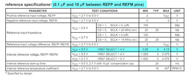

输出代码与输入电压是线性关系,输出代码格式是二进制格式,VREFM电压是输入的最低电压对应输出code 是000h,VREFP-1LSB是输入的最大电压,对应的输出code 是FFFh,1LSB=(VREFP-VREFM)/(2^12-1)
您使用的 输出代码与输入电压看上去完全没有关系,应该是读取时序不对,您是使用的哪种转换模式? |
TLV2548是一款12位的模数转换器(ADC),其输入电压范围为-REF到+REF。在您的情况下,您设置了内部参考电压REF为4V,实测REFP为3.62V,REFM为0.021V。这意味着您的输入电压范围为-3.62V到+3.62V。
TLV2548的12位码值与采集电压之间的关系可以通过以下公式表示: 采集电压 = (码值 / 4096) * (REFP - REFM) 其中,码值是一个12位的数字,范围从0到4095。 现在我们来分析您提供的数据: 1. 对于1.36V的电压,您得到的码值是3(十进制)。我们可以使用上述公式计算实际电压: 实际电压 = (3 / 4096) * (3.62V - 0.021V) ≈ 0.0009V 这个结果与您提供的1.36V相差较大,可能是由于以下原因: a) 测量误差:在实际测量过程中,可能会存在一些误差,导致测量结果与实际值不符。 b) 配置错误:在配置TLV2548时,可能存在一些错误,导致输出码值与实际电压不匹配。 c) 硬件问题:TLV2548本身或与其连接的电路可能存在问题,导致输出码值异常。 2. 对于0.1V的电压,您得到的码值是3328(十进制)。我们同样可以使用上述公式计算实际电压: 实际电压 = (3328 / 4096) * (3.62V - 0.021V) ≈ 2.86V 这个结果与您提供的0.1V相差较大,原因可能与上述1.36V的情况相同。 为了解决这些问题,您可以尝试以下步骤: 1. 检查TLV2548的配置是否正确,包括参考电压、输入通道等。 2. 检查与TLV2548连接的电路是否存在问题,如焊接不良、接触不良等。 3. 使用示波器等仪器检查输入电压是否稳定,是否存在噪声等问题。 4. 如果可能,更换TLV2548芯片,以排除硬件故障的可能性。 通过以上步骤,您应该能够找到问题的原因,并解决码值与采集电压不匹配的问题。 |
