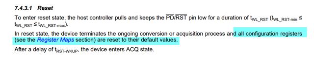

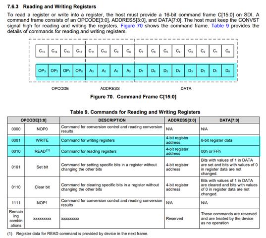

你可以将DRDY当作中断标志,然后进入中断读取,但是还需要考虑一些时序要满足,因此需要定时器,具体见7.4.4时序图描述。
您好,
没有响应输出,若要验证寄存器是否正确写入,只能通过读寄存器值对比验证:
不是通过读取命令读取转换结果,它是通过控制转换时序读取的,具体见datasheet 7.4.4 |
ADS9234R是一款高速模数转换器(ADC),用于将模拟信号转换为数字信号。根据您的问题,我将分步骤解释如何对ADS9234R进行复位和寄存器配置。
1. 复位ADS9234R: 您可以选择通过MCU输出低电平拉低复位引脚进行复位,也可以选择掉电后上电进行复位。两种方法都可以使ADS9234R复位到初始状态。通常情况下,通过MCU输出低电平拉低复位引脚进行复位更为方便。 2. 配置寄存器: 在复位ADS9234R后,您需要配置寄存器以设置ADC的工作参数。以下是一些基本步骤: a. 选择SPI通信模式:ADS9234R支持SPI和QSPI两种通信模式。您需要根据您的MCU和ADS9234R的硬件连接选择合适的通信模式。 b. 设置SPI时钟频率:根据您的MCU和ADS9234R的硬件连接,选择合适的SPI时钟频率。通常,SPI时钟频率应小于10MHz。 c. 配置寄存器:通过SPI通信,您可以逐个配置ADS9234R的寄存器。每个寄存器的配置都需要发送一个写入命令,然后发送寄存器地址和数据。在写入寄存器时,SDO线不会有数据响应。 d. 启动ADC转换:配置完寄存器后,您需要发送一个启动ADC转换的命令。在转换过程中,ADS9234R会将模拟信号转换为数字信号。 3. 读取转换结果: 转换完成后,您需要通过SPI通信读取转换结果。通常,您需要发送一个读取命令,然后读取SDO线上的数据。转换结果可以存储在MCU的内存中,以便后续处理。 总之,您可以通过MCU输出低电平拉低复位引脚进行复位,然后配置寄存器以设置ADC的工作参数。在写入寄存器时,SDO线不会有数据响应。转换完成后,您需要通过SPI通信读取转换结果。希望这些信息对您有所帮助! |
