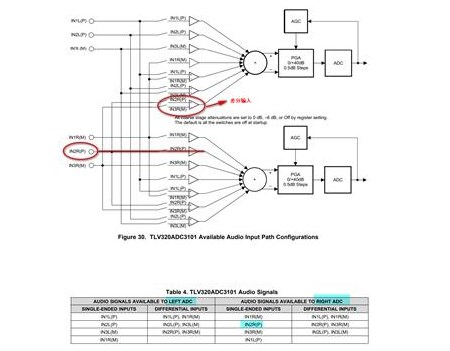

TLV320ADC3101: 如何实现立体声-双声道 1、项目中,我们只接一个模拟MIC(IN2RP),IN2LP不接MIC-悬空。 2、ADC3101做slave 问:我们录音后,播放录音发现只有右边喇叭有声音,我们想实现立体声-双声道,请问如何实现? 谢谢。 |

要实现立体声-双声道录音和播放,您需要确保音频信号在左右声道之间正确分配。以下是一些建议:
1. 确保音频信号源是立体声的:首先,您需要确保您的音频信号源(例如麦克风)是立体声的。如果信号源是单声道的,那么您需要将其转换为立体声信号。 2. 使用两个麦克风:为了实现立体声录音,您需要使用两个麦克风分别捕捉左右声道的音频信号。在您的情况下,您已经连接了一个麦克风(IN2RP),您需要再连接一个麦克风到另一个输入(例如IN1RP)。 3. 配置TLV320ADC3101:TLV320ADC3101是一款多通道模数转换器,可以处理多个音频输入。您需要确保正确配置芯片以接收两个麦克风的信号。以下是一些建议: a. 将IN1RP和IN1LP连接到第一个麦克风。 b. 将IN2RP和IN2LP连接到第二个麦克风。 c. 确保两个麦克风的信号都连接到ADC3101的相应输入引脚。 4. 配置音频接口:确保您的音频接口(例如I2S或SPI)正确配置以传输立体声信号。您需要确保左右声道的信号分别传输到不同的数据引脚。 5. 软件处理:在您的软件中,您需要确保正确处理立体声信号。这可能包括: a. 将两个麦克风的信号分别存储在不同的缓冲区中。 b. 在播放时,确保左右声道的信号分别发送到相应的扬声器。 6. 测试:在完成硬件和软件配置后,进行测试以确保立体声信号正确录制和播放。您可以使用音频分析软件(例如Audacity)来检查录制的音频文件是否为立体声。 通过遵循上述步骤,您应该能够实现TLV320ADC3101的立体声-双声道录音和播放。 |
