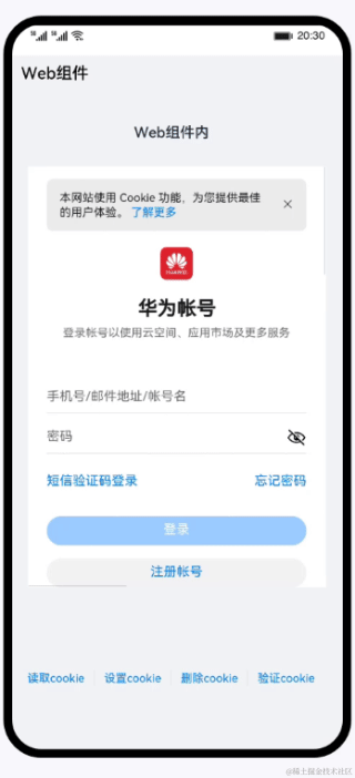

首次打开应用时,应用首页的Web组件内呈现的是登录界面。用户完成登录操作后,会跳转至账号中心界面。首页包含“读取cookie”、“设置cookie”和“删除cookie”等多个按钮,可对cookie进行读取、设置和删除等操作。

每个按钮被点击时,都是调用operationMethod函数。函数根据不同操作,执行不同的代码内容。包括cookie的读、写和删除操作,以及页面跳转操作。

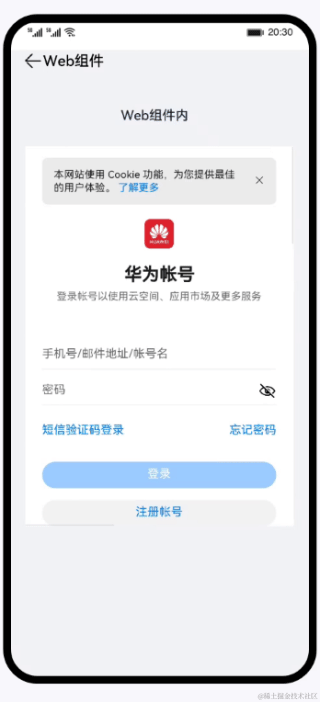

一个应用中的所有Web组件共享一个WebCookie,因此一个应用中Web组件存储的cookie信息,也是可以共享的。当用户在应用内完成登录操作时,Web组件会自动存储登录的会话cookie。应用内其他页面可共享当前会话cookie信息,免去多余的登录操作。
该页面布局同样简单,由应用导航标题“Web组件”、内部标题“Web组件内”、加载的网页组成。分别对应一个Navigator导航组件、一个Text组件和一个Web组件。Navigator导航组件类型设置为返回(NavigationType.Back),内容由返回图标和应用标题组成,呈水平排列展示
