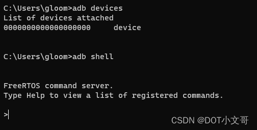

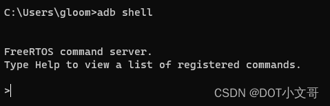

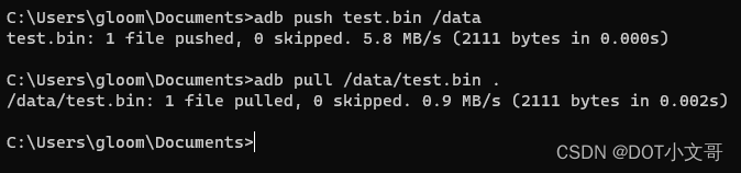

ADB 功能
adb 的全称为Android Debug Bridge,就是起到调试桥的作用。通过ADB,可以直接在PC 上通过命令行控制小机端的控制台;也可以通过ADB 进行文件传输。
menuconfig 驱动相关配置:
‑> Drivers Options
‑> soc related device drivers
‑> USB Drivers
‑> USB DEVICE
[*] DRIVERS_USB_GADGET_ADB
menuconfig ADBD 应用相关配置:
‑> System components
‑> aw components
‑> USB Components Support
‑> USB Gadget Support
[*] adbd service
在RTOS 的USB 框架中,一旦加载了adb gadget,就会自动启用adbd 服务,直接连上PC 就可以使用了。
adb 正常启动的相关log:
[usb0] insmod device driver!
adbd version:AW‑V1.1.6, compiled on: Apr 11 2023 10:33:24
adbd service init successful
PC 运行效果图如下图所示:

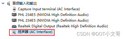

UAC 功能
UAC 全称为USB Audio Class,USB 音频类。
通过UAC,可以实现实时获取音频设备的音频数据,并且通过UAC 实现操控设备音量,采样率,等参数。UAC 实现对外接音频操作,从用户功能来说,主要包括USB 麦克风、USB 声卡和其它音频设备的功能控制和接口标准。
menuconfig 驱动相关配置:
‑> Drivers Options
‑> USB Drivers
‑> USB DEVICE
[*] DRIVERS_USB_GADGET_UAC
menuconfig UACD 应用相关配置:
‑> aw components
[*] uacd service
‑> aw components
‑> uacd audio function
[*] AudioSystem local audio
uacd 正常启动的相关log:
uacd version:AW‑V0.5, compiled on: Apr 27 2023 10:44:02
[UACD‑INFO][u_audio_init] line:167 stream=1, rate=48000, ch=2, bits=16, audio_buf_size=192
[UACD‑INFO][u_audio_init] line:167 stream=0, rate=16000, ch=2, bits=16, audio_buf_size=64
[UACD‑INFO][u_audio_stop_capture] line:320
[UACD‑INFO][u_audio_stop_playback] line:457
启动成功之后,能够在PC 端看到新增了一个音频输入和输出的设备,如下图:

ADB 功能是从Android 移植过来的,设备端会运行adbd 服务,而Host 端(一般为PC) 通过adb工具进行调试,如adb shell, adb push/pull 等。
ADB 功能说明
adb shell 功能
PC端执行adb shell,可进入控制台。
PC端执行adb shell + command, 例如adb shell ls /可以直接将结果输出到终端。
adb push/pull 功能
推送文件到小机端:
adb push test.bin /data
从小机端拉取文件:
adb pull /data/test.bin .
