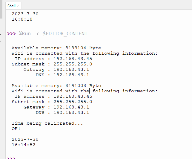

【目的】配置wifi,并连到路由器,获取NTP时间,更新RTC时间,并获取当前的日期与时间。
1、打开Thonny连接到开发板。
2、新建wificonnect.py。这个文件主要的功能是开wlan。配置wifi的SSID与PWD,连接到wifi后打印出ip信息。

3、新建datetime.py,这个函数主要的功能是获取NTP时间,更新RTC。获取RTC的日期以及时间。代码如下:

4、新建main.py代码如下

运行后效果如下图:
【总结】
micropython给esp32提供了很多好用的库,实现起来非常容易。
【注意】
如果使用网络,USB的线材质量一定要好。要不会在开启网络连接时报错。
