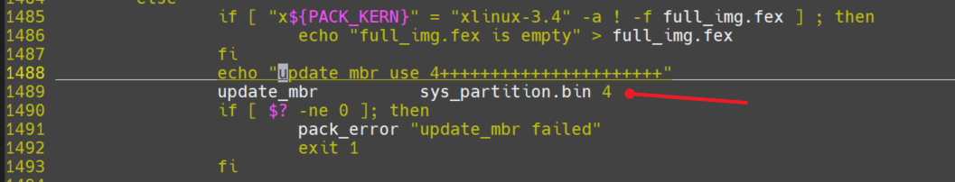

使用命令操作 主要分为4步
busybox unix2dos sys_partition.fex
tina-d1-h/tools/pack-bintools/src/script sys_partition.fex
tina-d1-h/tools/pack-bintools/src/update_mbr sys_partition.bin 4
tina-d1-h/tools/pack-bintools/src/dragon image.cfg sys_partition.fex

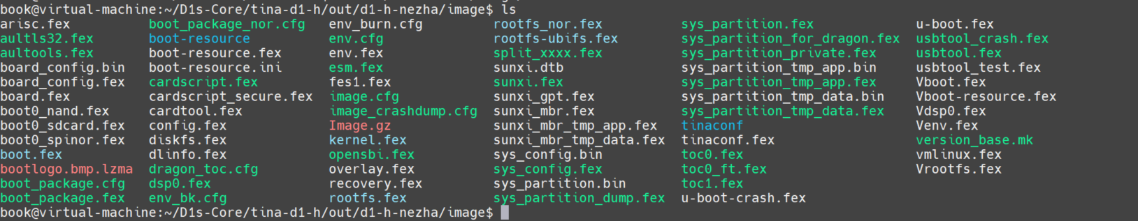

可以进入 编译后的 tina-d1-h/out/d1-h-nezha/image 目录下查看。
我们可以直接cat sys_partition.fex文件

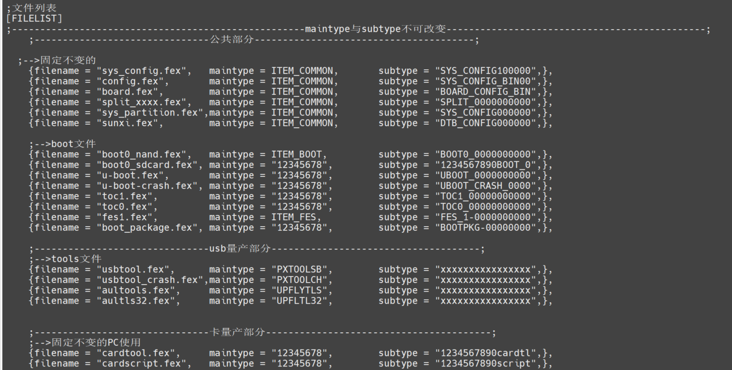

那么这里面还有一个 img.cfg文件。这个文件里面包含了很多 fex二进制文件,目前我认为这些文件都是和全志官方的烧写工具绑定死的,所以不用管它,只要制作的时候 当前目录下有这些工具即可。

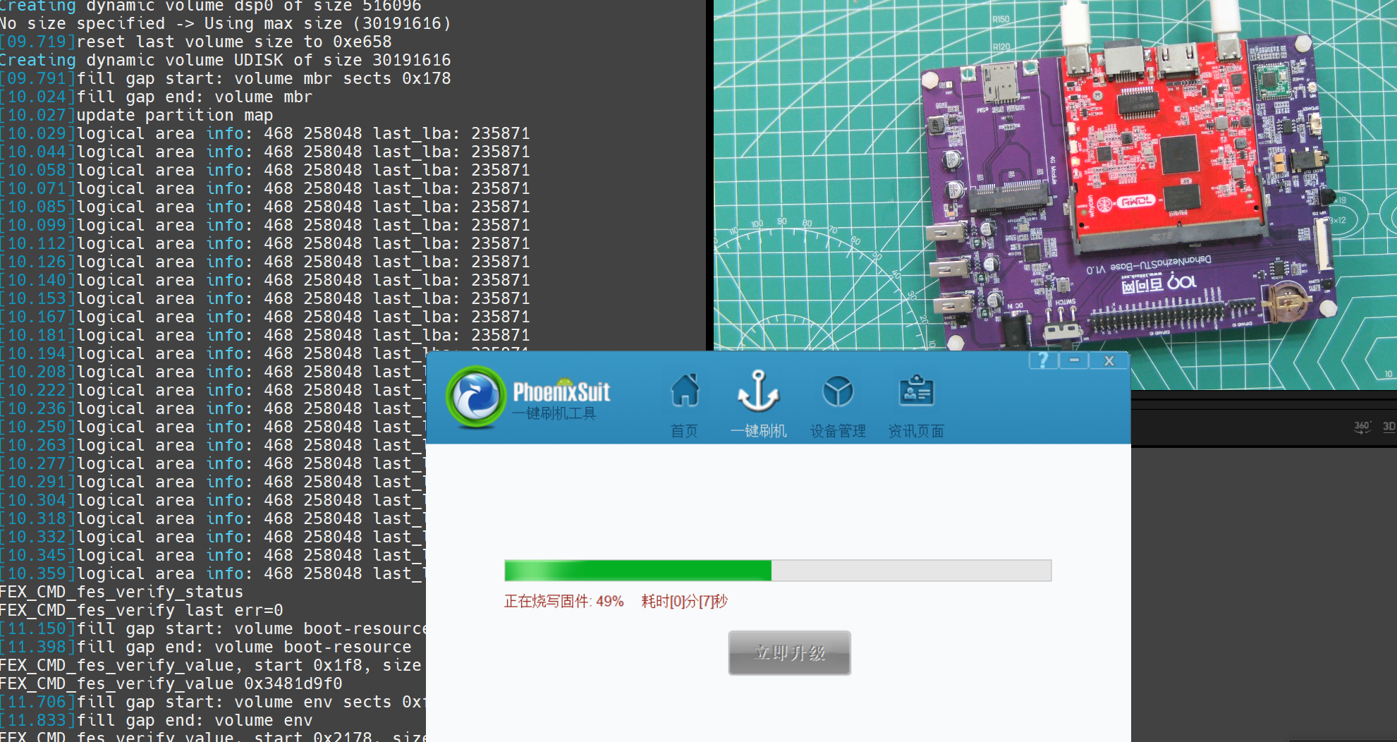

有了这两个文件以后,就可以直接使用 dragon打包生成可以用 凤凰烧写器 烧写的系统镜像啦。

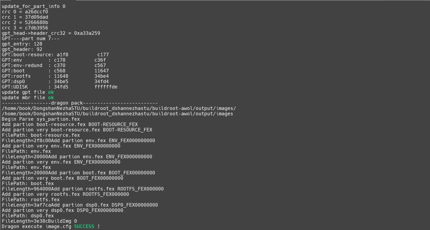

这个时候 我们就要继续分析 log日志输出了,会发现,我们执行 dragon打包 只有下面这些输出信息,没有上面的 GPT/MBR分区信息。
/home/book/D1s-Core/tina-d1-h/tools/pack-bintools/src/
/home/book/D1s-Core/tina-d1-h/out/d1-h-nezha/image
Begin Parse sys_partion.fex
Add partion boot-resource.fex BOOT-RESOURCE_FEX
Add partion very boot-resource.fex BOOT-RESOURCE_FEX
FilePath: boot-resource.fex
FileLength=2f8c00Add partion env.fex ENV_FEX000000000
Add partion very env.fex ENV_FEX000000000
FilePath: env.fex
FileLength=20000Add partion env.fex ENV_FEX000000000
FilePath: env.fex
FileLength=20000Add partion boot.fex BOOT_FEX00000000
Add partion very boot.fex BOOT_FEX00000000
FilePath: boot.fex
FileLength=4f4000Add partion rootfs.fex ROOTFS_FEX000000
Add partion very rootfs.fex ROOTFS_FEX000000
FilePath: rootfs.fex
FileLength=5e0000Add partion dsp0.fex DSP0_FEX00000000
Add partion very dsp0.fex DSP0_FEX00000000
FilePath: dsp0.fex
FileLength=3e38cBuildImg 0
Dragon execute image.cfg SUCCESS !

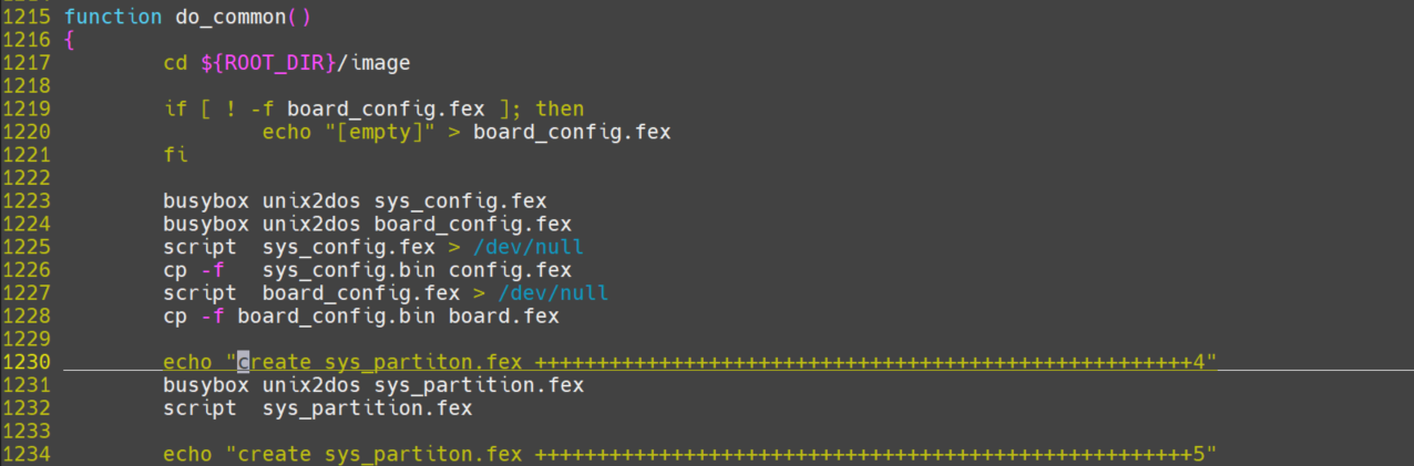

通过 搜索 分析 发现是 来自于 sys_partiton.bin 文件,但是这个文件又是一个 二进制文件,而且也是后面打包生成的,那么还是要继续往回找 sys_partition.bin文件又是怎么生成的。
同样是结合log 加打印
找到了 如下这两个命令。
一开始以为这个 script 是ubuntu的某一个包,后来发现也是一个全志自家提供的工具。

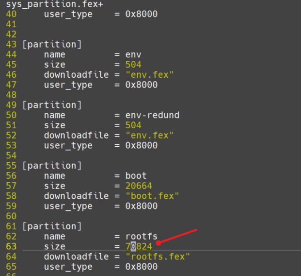

既然 工具都找全了 那我们可以修改试试看。
修改 sys_partition.fex 把它的大小 调整为 70824
之后保存退出,从头执行如下命令 来确认猜想是否正确。
book@virtual-machine:~/D1s-Core/tina-d1-h/out/d1-h-nezha/image$ busybox unix2dos sys_partition.fex
book@virtual-machine:~/D1s-Core/tina-d1-h/out/d1-h-nezha/image$ ~/D1s-Core/tina-d1-h/tools/pack-bintools/src/script sys_partition.fex

mbr size = 252
mbr magic softw411
disk name=boot-resource
disk name=env
disk name=env-redund
disk name=boot
disk name=rootfs
disk name=dsp0
disk name=recovery
this is not a partition key
update_for_part_info 0
crc 0 = ea84dacc
crc 1 = 7f398b91
crc 2 = 1a8f7e37
crc 3 = 8f322f6a
gpt_head->header_crc32 = 0x53fc3a66
GPT----part num 8---
gpt_entry: 128
gpt_header: 92
GPT:boot-resource: a1f8 c177
GPT:env : c178 c36f
GPT:env-redund : c370 c567
GPT:boot : c568 1161f
GPT:rootfs : 11620 22ac7
GPT:dsp0 : 22ac8 22eb7
GPT:recovery : 22eb8 29cf7
GPT:UDISK : 29cf8 ffffffde
update gpt file ok
update mbr file ok
book@virtual-machine:~/D1s-Core/tina-d1-h/out/d1-h-nezha/image$ ~/D1s-Core/tina-d1-h/tools/pack-bintools/src/dragon image.cfg sys_partition.fex
FilePath: env.fex
FilePath: env.fex
FilePath: boot.fex
FilePath: dsp0.fex
最后在当前目录下 生成了一个 名为 tina_d1-h-nezha_uart0.img 文件,把它用 凤凰烧录 工具烧录进去。
你会发现你可以把你增加过文件的分区 烧进去 并启动啦。

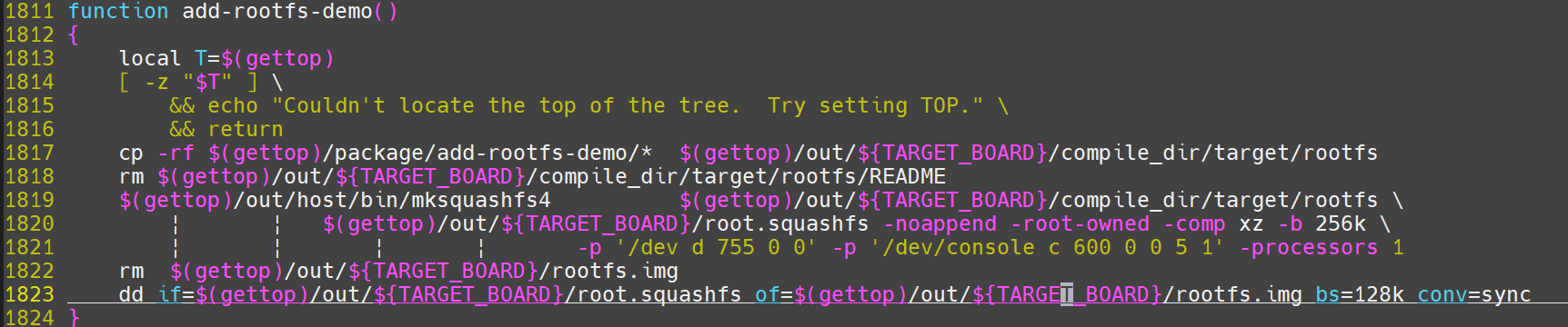

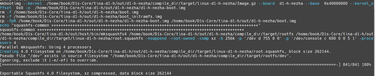

那么这个时候,还存在一个问题,就是D1使用的都是 squashfs 类型的文件系统,这个时候,你也需要分析一下 他们的这个文件系统 生产方式,这个就可以借助 grep 命令了,参考如下。
分析文件系统生成方式
最后得到 这个
rootfs.squashfs -noappend -processors 9 -nopad -noappend -root-owned -comp xz -b 256k -p '''/dev d 755 0 0''' -p '''/dev/console c 600 0 0 5 1''' -processors 4\n' >> /home/book/buildroot_dshannezhastu/buildroot-awol/output/build/buildroot-fs/squashfs/fakeroot
然后 把它 扔进 buildroot 就可以制作出 可以供 D1内核使用的系统,

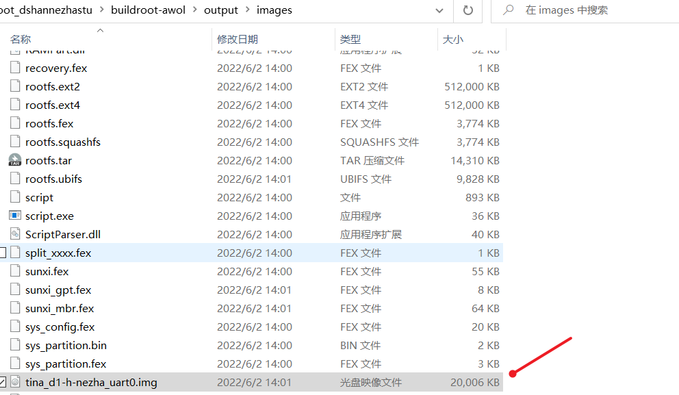

之后进入 buildroot-awol 目录下,稍等一会 就可以生成 供spi nand 烧写的flash镜像了。 当然,也可以烧到tf卡启动。。
buildroot_dshannezhastu/buildroot-awol$ make BR2_DL_DIR=../Download BR2_EXTERNAL=../br2nezhastu/ dshannezhastu_spinand_core_defconfig
编译完成后的输出信息。
镜像输出在 output/images/目录下
