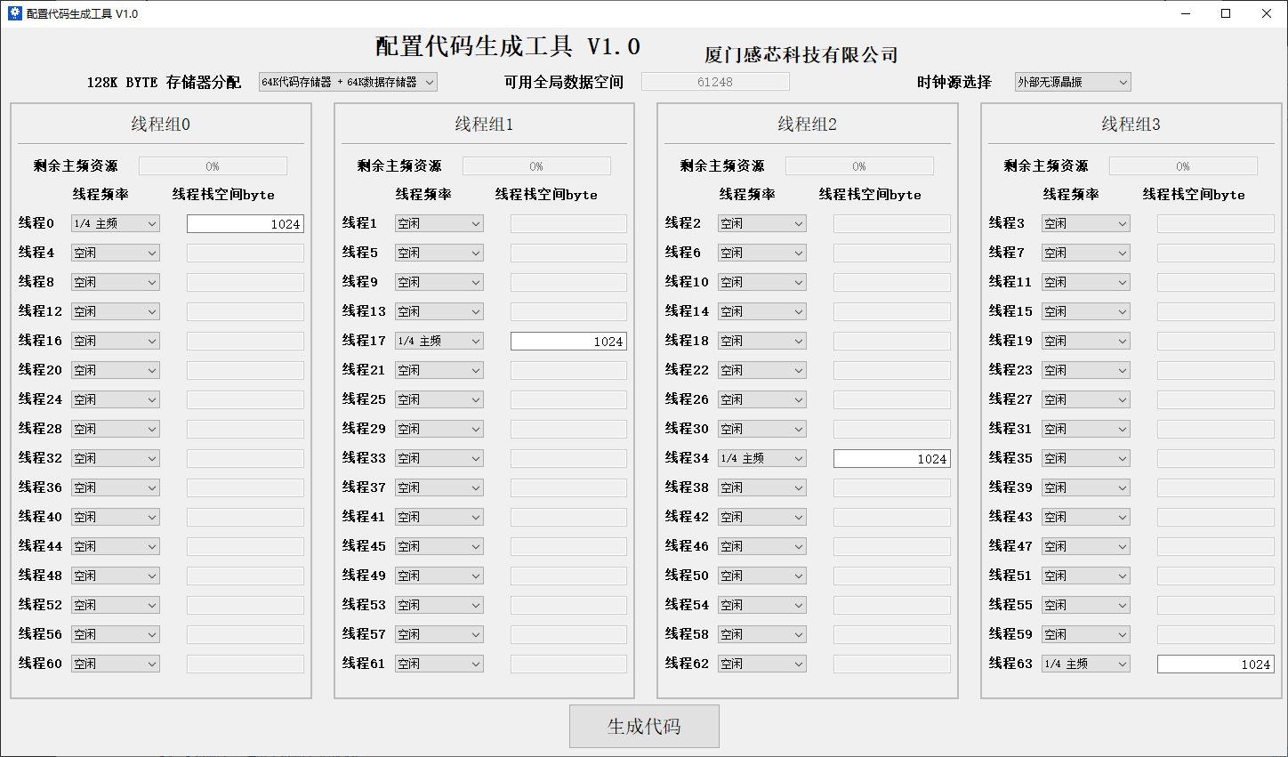

一、线程频率设置
配置代码生成工具软件如下图所示。通过鼠标点选,配置每个线程的频率与占用的空间大小。
配置过程有如下提示,也就是每组最多只能点用1/4的主频时间,也就是两个1/8,或是4个1/16。如果按200M的主频,最高线程频率的就是50M了。
二、线程空间设置
整个芯片的存储器分配支持3种模式。在没有特殊场景应用时,这里先配置成64+64的模式。
这里配置的线程栈空间是占用的数据空间,而且是全局数据空间,而不是代码空间。
64K数据空间的大小为65344,而不是65536,有可能还有一部分预留给芯片的线程调度吧。
这个空间在实际写代码完成某个功能前,不能确切的知道线程占用多少空间,所以,前期先设置的大一些,后期再调整。在项目开发过程中,要不断的来优化调整。
三、代码生成
线程按如下图所示进行配置。
配置好后,点最下面的“生成代码”,这时,会在软件的目录下生成两个新的文件:MC3172.lds与thread_config.h,这两个文件,就是对上面线程的配置文件。
其中MC3172.lds是存储器分配配置,thread_config.h是线程的频率与空间配置。
建议:
每次打开线程配置工具,所有的配置都是这的,这里建议,条开时先读取上次配置的文件保持上次的配置,再打开直接修改就可以了,而不是每次都要重新配置。

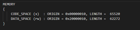

在MC3172.lds文件开头,可以看到CODE与DATA的空间分配情况,但长度与配置文件上显示的也不太一样,也并不是65536;而是65520与62272.

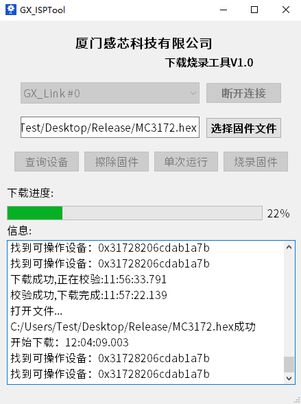

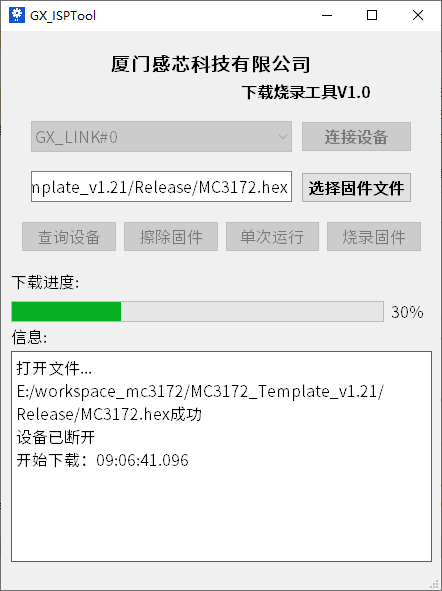

程序烧写只能使用官方的GX_ISPTool工具,目前还无法进行仿真。
但这个工具在我的电脑(64位win10)上运行时,常常无响应,要等很长时间,尤其是下载成功后,校验的阶段,等了5分钟,还是没有什么反应。
于是换了台电脑就可以烧写成功了。不过,这个烧写速度是真的慢啊

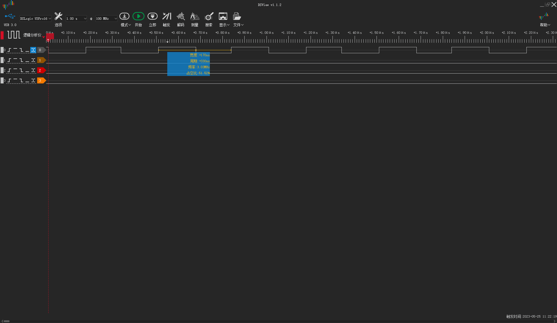

测试 GPIO输出:

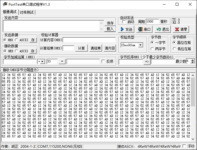

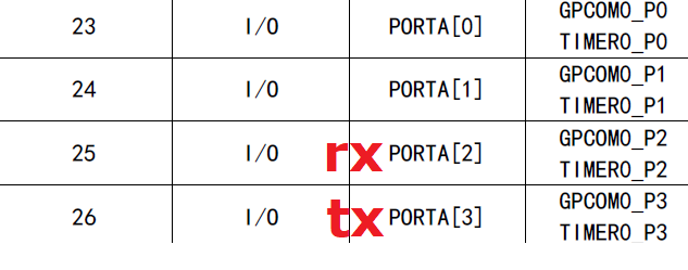

每组串口一共有四个引脚,RX与TX如下所示。
还有一点注意的是,例程中的GPCOM_SET_COM_SPEED(gpcom_sel,12000000,115200);
这里的12000000是48M分频后的结果,所以,时钟这时要选择外部的48M时钟。
如下,发送一 串数据结果。
