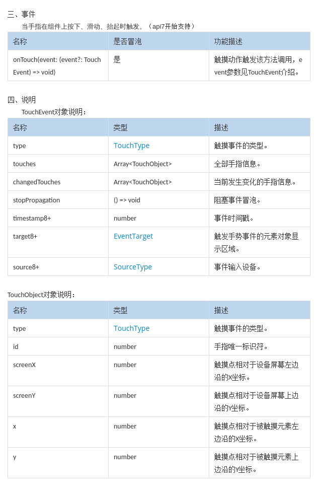

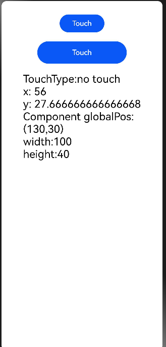

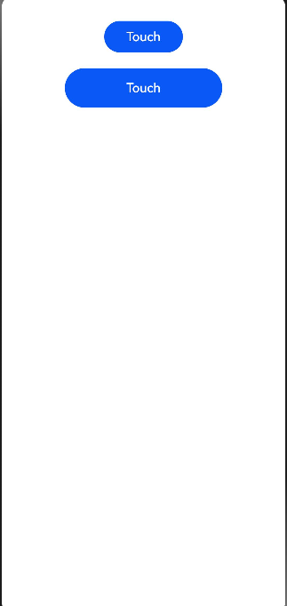

一、示例效果图片
HarmonyOS/OpenHarmony应用开发-ArkTS触摸事件onTouch-开源基础软件社区HarmonyOS/OpenHarmony应用开发-ArkTS触摸事件onTouch-开源基础软件社区

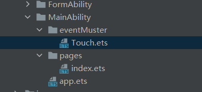

index.ets
import touch from '../eventMuster/Touch'
@Entry
@Component
struct Index {
  build() {
    Column() {
      touch()
    .width('100%')
    .height('100%')
