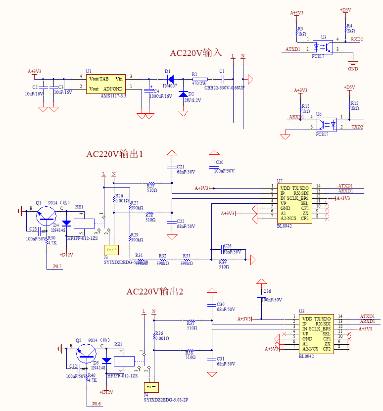

AC220V电压电流采样电路,看看有么有问题

    BL0942是带地址位的,光耦用的是EL817,3个0942输出的TX RX连一起,是因为单片机只有一个串口,而且0942是带地址位的,这样也不行吗

  • 2023-3-5 09:29
  • 2023-3-5 09:30
    BL0942带地址,单片机只有一个串了, 所以选的带地址位的串采集芯片
  • 2023-3-5 09:30

  • 2023-3-6 08:38
    带地址位的串口可以并联到一起吧,就像我上面,3个0942输出的TX RX连一起,是因为单片机只有一个串口,而且0942是带地址位的,这样也不行吗

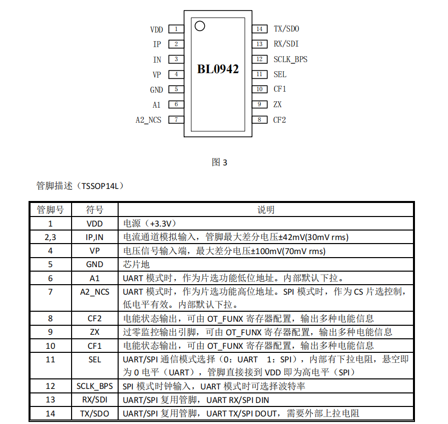

  • 2023-3-6 10:21
    TSSOP14L 封装可支持器件片选功能,硬件片选地址管脚为[A1,A2_NCS],可选器件 0~3。可支
    持 4 片 BL0942 挂在 UART 总线上进行数据通信,只占用 MCU 的一个 UART 接口。
    这个是芯片的描述,请问为什么不能呀,谢谢

  • 2023-3-6 16:10
    0942是有个片选脚只是用来选用SPI还是USART。当然你说的这个方式是额外增加一个控制芯片来讲这些分开。我的意思是0942可支持 4 片 BL0942 挂在 UART 总线上进行数据通信,只占用 MCU 的一个 UART 接口。   为什么不能连在一起

  • 2023-3-7 08:40
    不需要增加了啊,2个片选脚直接给好上拉和下拉分配和地址位就行了,串口发送的数据里会带有地址位,单片机软件里做一下识别

  • 2023-3-7 08:59
    为什么不行啊,A1 A2为芯片的片选脚 A1 A2=00位地址1   A1 A2=01位地址2,这就地址位就固定了,单片机只需要发送指令里包含需要数据的地址位数据就好了。如果说还要光耦来隔离来控制片选脚,那么0942的地址位都随时在变了嘛不就

  • 2023-3-7 09:21
    非常感谢您的解答,当然现在在设计原理合理性阶段嘛,肯定想听听各位大佬的意见,像您说的这个去加光耦去控制片选脚和我说的没必要直接定死,我想知道有什么必要嘛,我没理解,我的理解是片选脚固定就地址位固定
