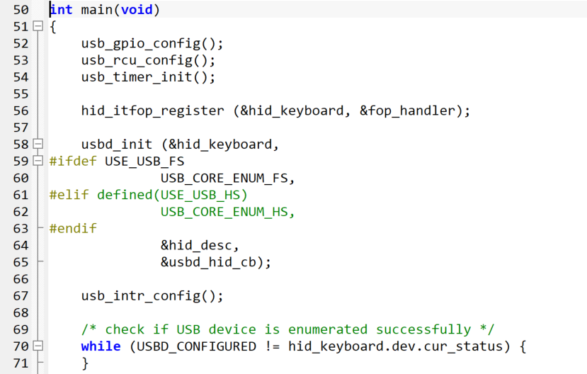

打开GD32F4xx_Firmware_Library_V3.0.2路径\Examples\USB\USB_Device\standard_hid_keyboard\EWARM的工程,将device改为gd32f427rk。然后代码如下:
USB相关初始化操作:
hid——keyboard相关设置更改如下:

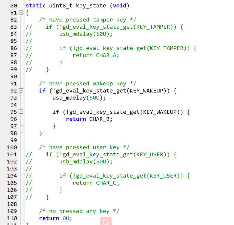

hid——keyboard的检测按键发送的代码做如下修改:
屏蔽掉427板子上没有的按键。
然后将代码编译烧录进开发板。

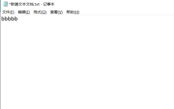

三,试用展示
PC端将记事本打开,然后按K1按键,可以看到,记事本上面有输入b。(相当于键盘的b键)
原作者:兆易创新GD32 MCU Charles
