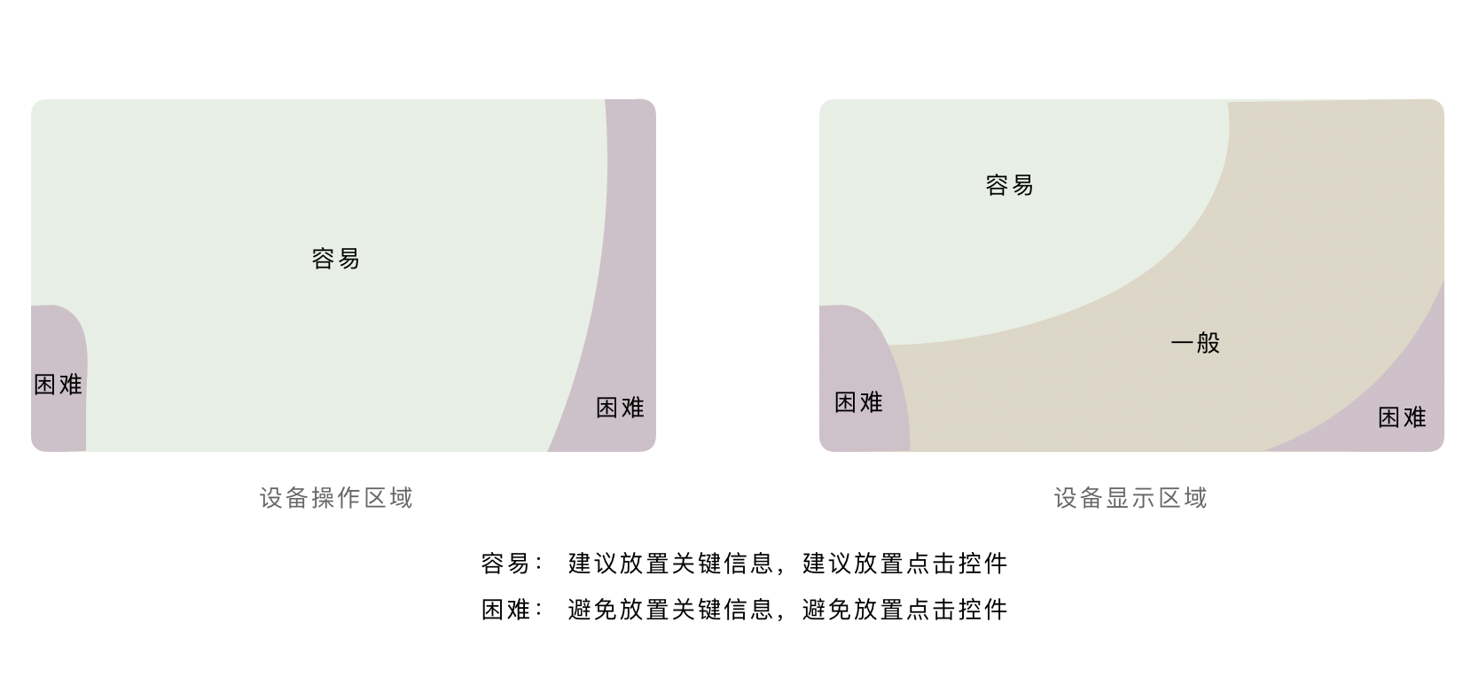

在驾驶场景下,座舱中控屏幕的信息设计是驾驶体验的重要一环。
通过座舱内视线范围和手指交互区域的相关研究和用户测试,我们对屏幕进行了操作、显示的区域划分。
屏幕信息科学布局
这样的屏幕分区,可以帮助开发者进行更加科学的信息布局设计,比如将暂态的或重要的信息放在屏幕左侧上方位置。

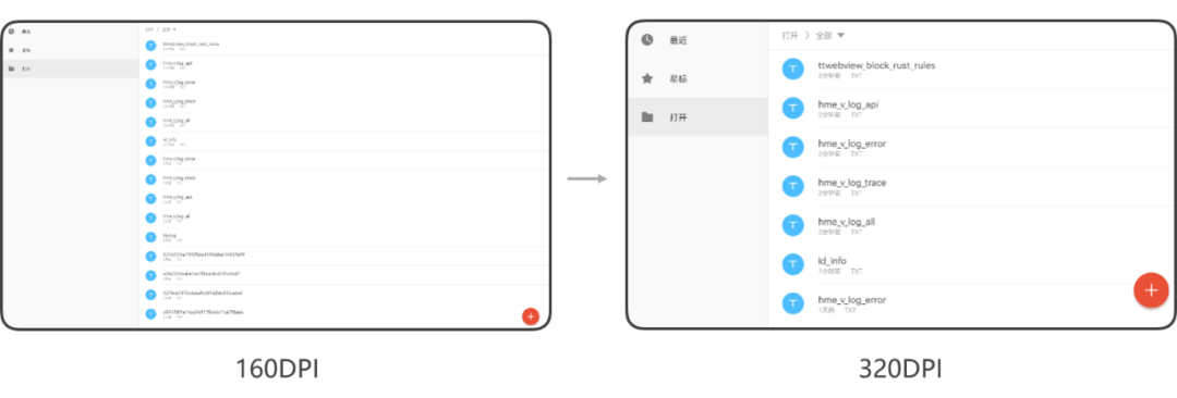

○DPI适配要求:即座舱内屏幕视距的问题,座舱内的屏幕DPI调到320才能保证内容正常显示。
DPI适配

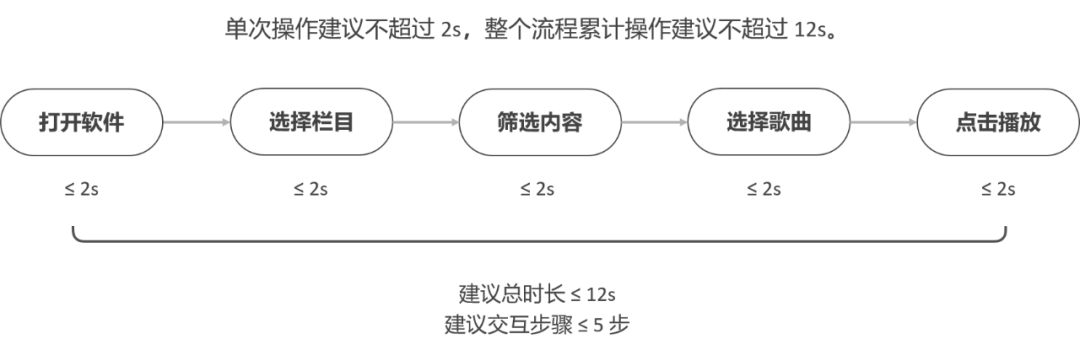

○交互复杂度要求:单次操作建议不超过2s,整个流程累计操作建议不超过12s。
交互复杂度要求

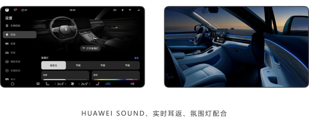

2.K歌体验
K歌体验更是深入到了芯片级的合作,打造座舱内实时耳返效果,同时联动车内氛围灯、音响,为用户打造更沉浸的K歌体验。
K歌体验
