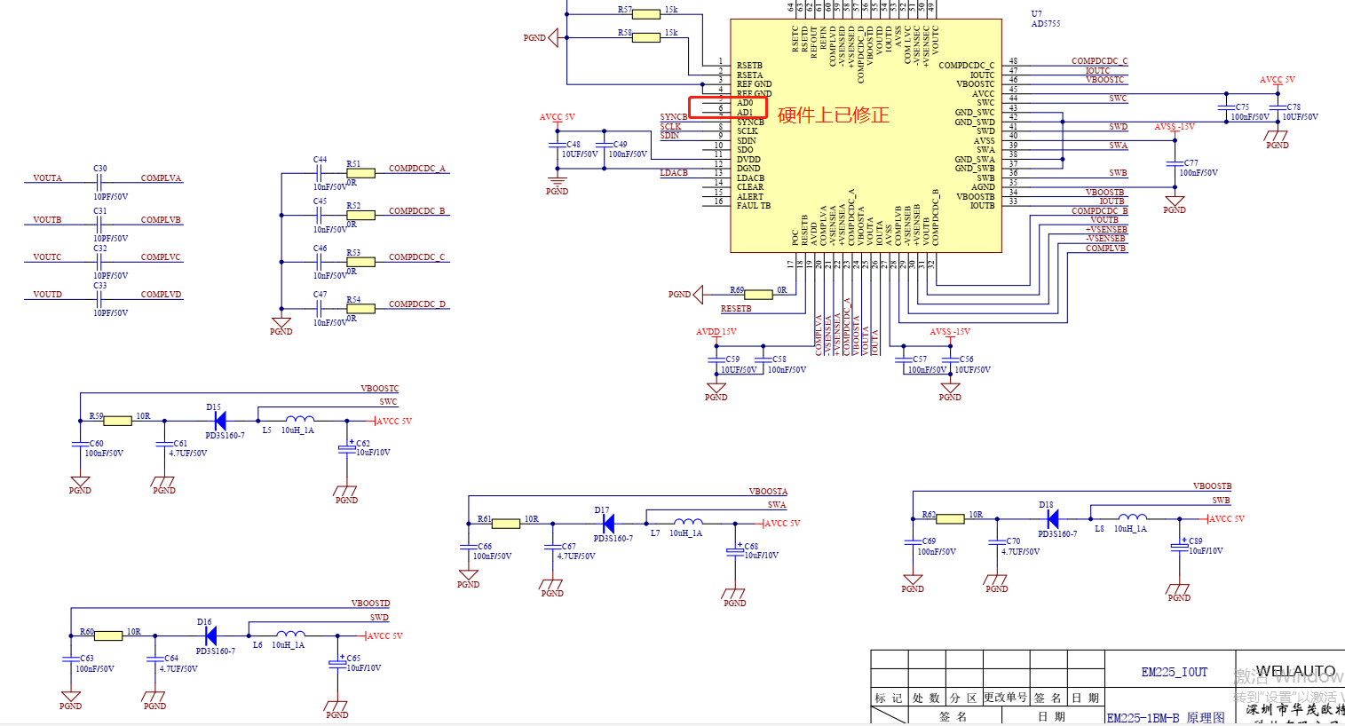

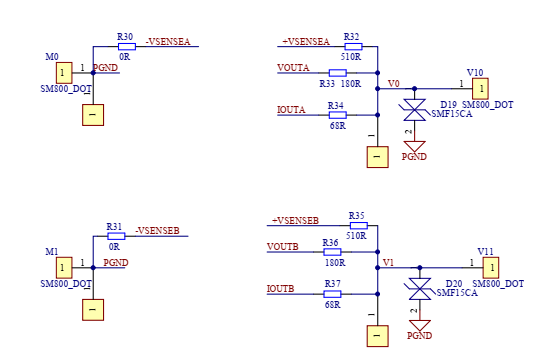

现在使用AD5755-1做模拟量输出,电压调试已经完成,所有量程均无误。但是电流量程完全没有输出,参考过论坛里的悬空CHART管脚也不行,而且发现换电流量程时,AD5755-1会有滋滋声。 |
