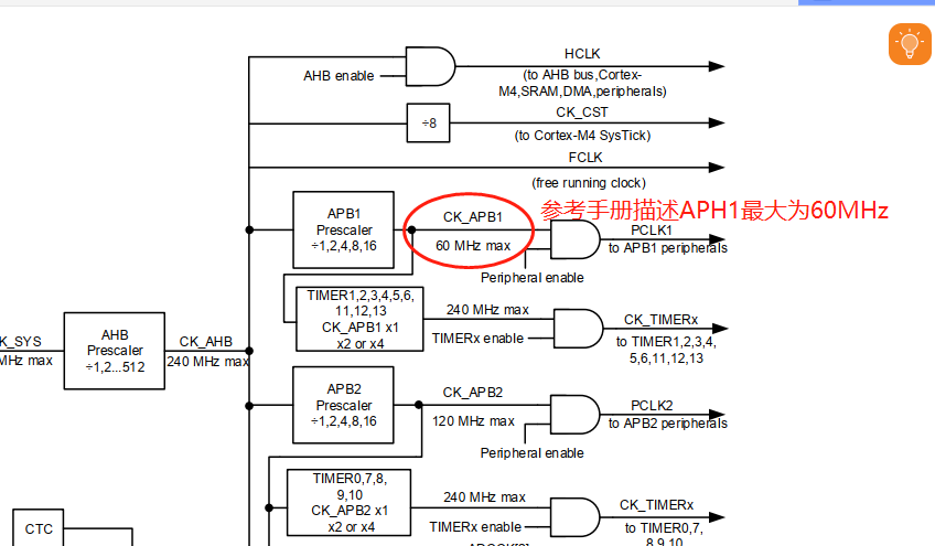

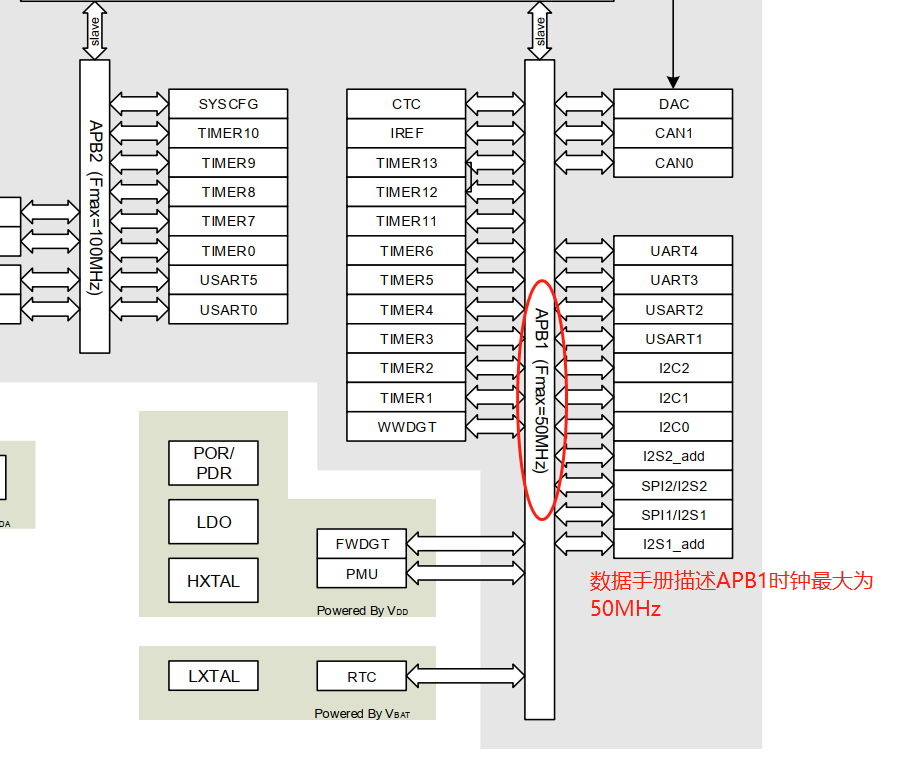

先说一下我使用定时器1 的时候吧,最开始我以为定时器1是挂在APB1上的,随意按照惯性思维,定时器的时钟应该和APB1相等数据手册上说的APB1最大频率为50MHz,所以我单纯的以为定时器1 的输入时钟就是50MHz,我按照50MHz配置之后,设置灯闪的频率为1Hz,但是实际结果却是这个灯光太耀眼,闪得眼睛都快瞎了。

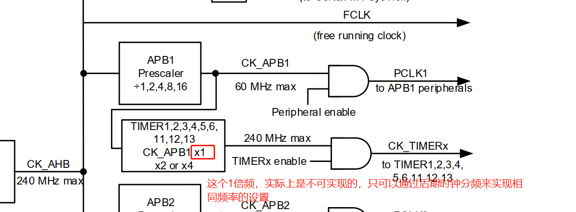

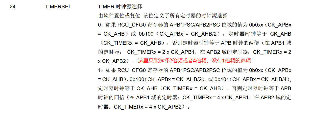

于是就开始找问题,看到例程里面有一个配置选项,感觉很奇怪,以为就是简单的时钟选择,但是细读注释才发现一个是倍频选择,2倍或者四倍的选择。好吧,
踩坑证据1:数据手册和用户手册描述不一致
踩坑证据2:实际上不存在1倍频的选项,只能2倍频或者4倍频
好吧,这个不算坑的坑,我已经帮你们踩了,后面就靠你们自己了
