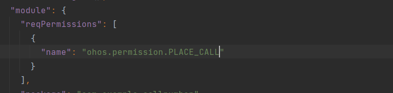

语言:js开发
需要权限:
ohos.permission.PLACE_CALL

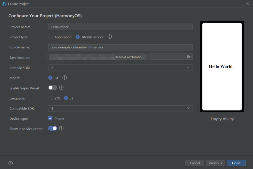

开始:
1.创建项目:
HarmonyOS应用开发JSAPI-js拨打电话call-开源基础软件社区
2.示例代码
