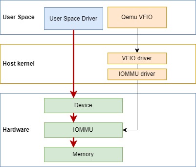

VFIO场景下,可以通过vifo_iommu_attach_group->iommu_attach_group来更改为一个新创建的iommu domain。

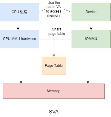

但在shared virtual address (SVA)使用场景中,设备的页表会被设置为共享一个CPU进程的VA-PA映射,因而共享该CPU进程的ASID和VMID。

在VFIO使用场景中,如果设置ioctl(container, VFIO_SET_IOMMU, VFIO_TYPE1_IOMMU)则使用stage1;如果设置ioctl(container, VFIO_SET_IOMMU, VFIO_TYPE1_NESTING_IOMMU)则使用stage 2, 这样可以让出stage 1给虚拟机的软件用。
