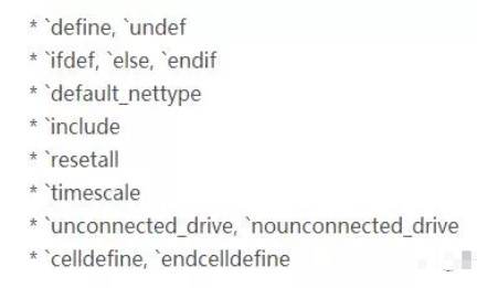

Verilog HDL编译器指令由重音符(')开始。在Verilog 语言编译时,特定的编译器指令在整个编译过程中有效(编译过程可跨越多个文件),直到遇到其它的不同编译程序指令。不完整的标准编译器指令如下:
下面分解一下,每个指令单独说明一下:
