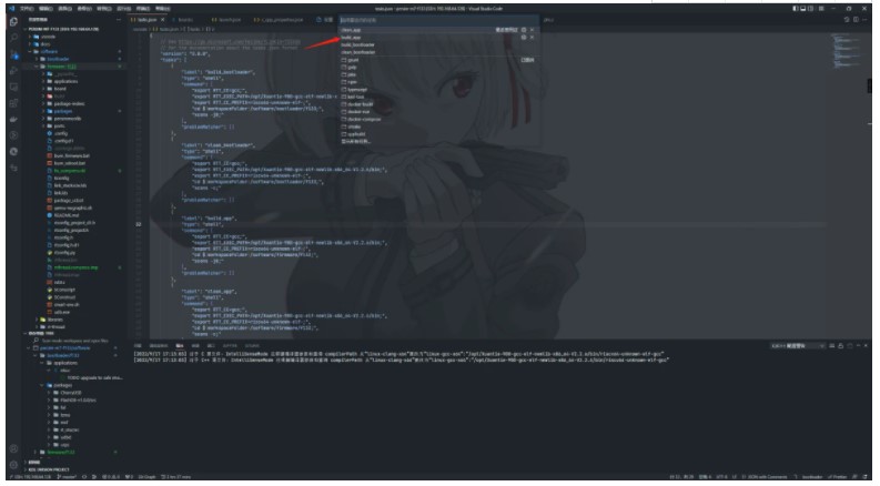

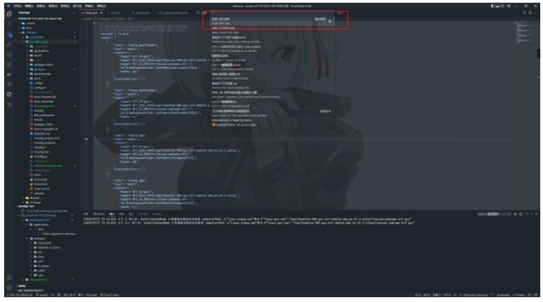

使用 VSCode 一键编译
在SDK的根目录打开 VSCode,按下 F1,选择 Run Tasks,选择 build_app,即可编译。
