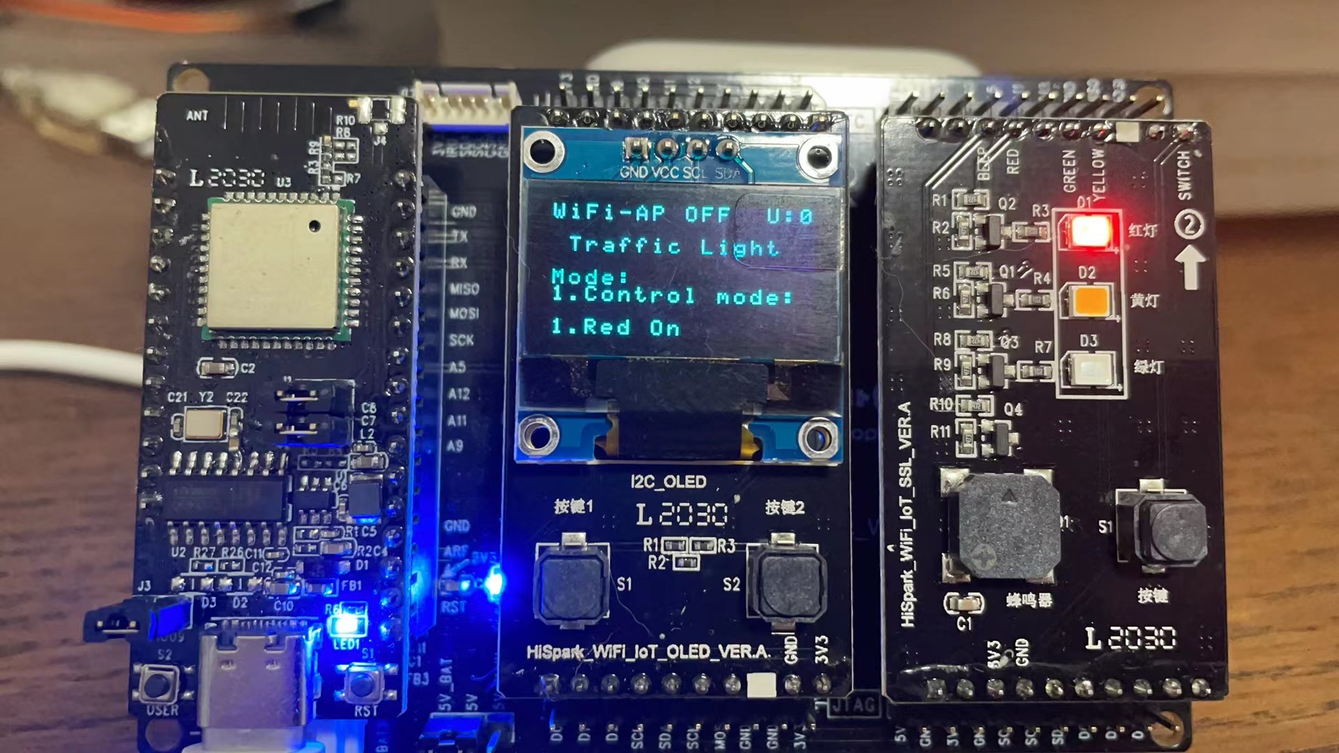

一、业务逻辑
开发板插上OLED模块和LED交通灯模块,程序模仿交通灯,红灯常亮5秒,然后闪烁3秒,后黄灯闪烁3秒,后绿灯常亮5秒,再是绿灯闪烁3秒,一直循环。OLED显示灯亮时间并倒计时。

程序工作正常:
