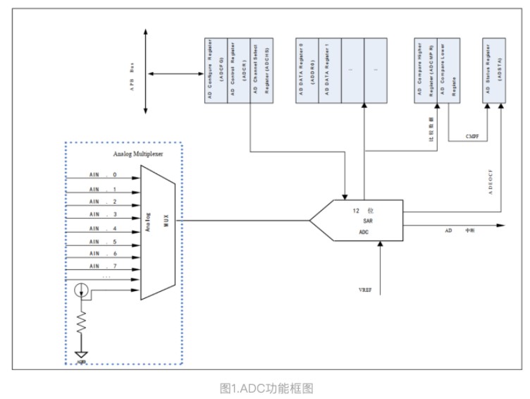

ADC全称为analog to digital converter,是12位的逐次逼近型(SAR)模拟数字转换器,能够将模拟信号转换为数字信号。
MM32F0140的ADC拥有高达1MSPS转换速率,支持最大输入时钟为15MHz,ADC1多达14路外部输入通道和2路内部通道,ADC2、ADC3多达16路外部输入通道。
ADC功能框图如图1所示,数据通过模拟输入信号(AIN)进行输入,将数据传输到12位的逐次逼近型模拟数字转换器,转换后将结果按指定方向对齐并存储到对应的通道数据寄存器中。

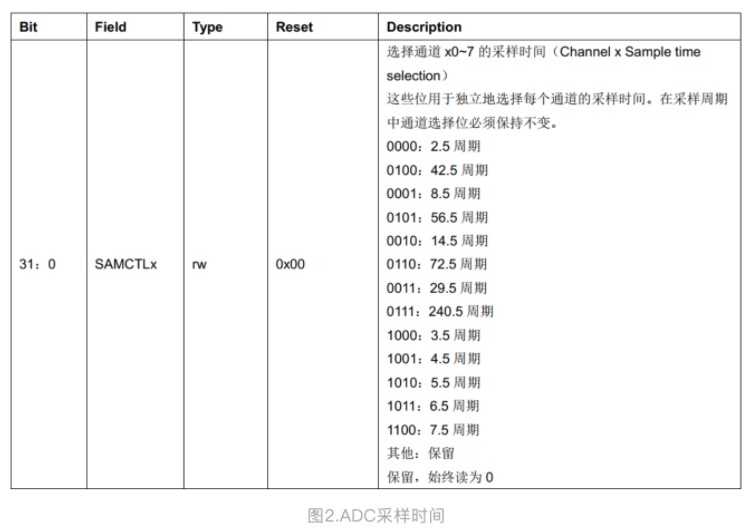

通道采样时间
ADC转换采样时间可通过采样配置寄存器(ADC_SMPRx)中的SAMPCTLx位配置每个通道的采样时间,通道0到通道7的采样时间由ADC_SMPR1控制,通道8到通道15的采样时间由ADC_SMPR2控制,可选择的周期如图2所示。

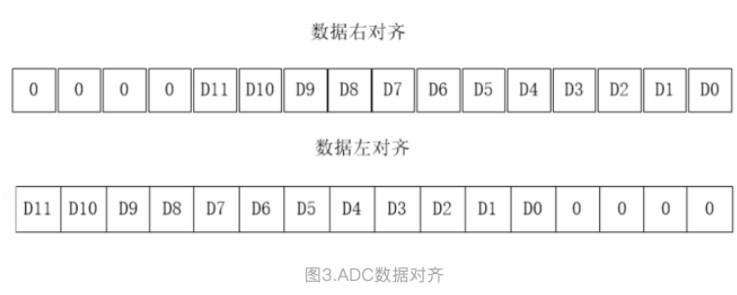

数据对齐
通过配置控制寄存器(ADCR)中的ALIGN位,可选择转换后数据储存为左对齐或右对齐,如图3所示,当采用右对齐,A/D转换结果的最低位与数据寄存器中DATA位的最低位对齐;当采用左对齐,A/D转换结果的最高位与数据寄存器中DATA位的最高位对齐。

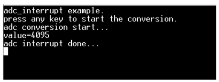

3 实验
本实验演示ADC串口接收中断服务的使用,ADC通道1对应引脚连接VCC,按下任意按键,A/D转换开始,串口打印转换值。初始化ADC,配置ADC精度为12位有效,ADC时钟分频为16分频,使用单次转换模式,转换后数据右对齐;使用模拟输入通道1,设置扫描通道的顺序为从低到高的顺序扫描,配置采样时间为240.5周期,使能A/D非注入通道组转换中断,在中断处理中获取转换后的数值并清除中断标志。

main()函数
main()函数结合上述操作,ADC通道1对应引脚连接VCC,运行程序,串口打印"adc_interrupt example.",初始化ADC,串口打印"press any key to start the conversion.",按下任意按键,A/D转换开始,ADC一个通道转换完成后,进入ADC中断服务函数,获取转换数值,串口打印转换值,实验结果如图4所示。
