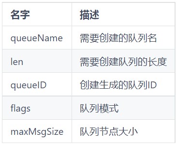

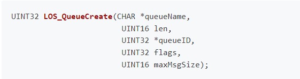

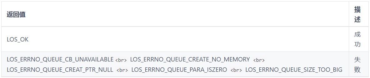

LOS_QueueCreate()
描述:
创建一个队列,由系统动态申请队列空间。
参数:
返回值:

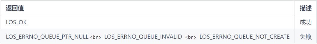

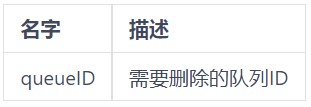

LOS_QueueDelete()
UINT32 LOS_QueueDelete(UINT32 queueID);
描述:
根据队列ID删除一个指定队列。
参数:
返回值:

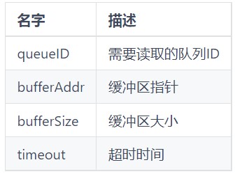

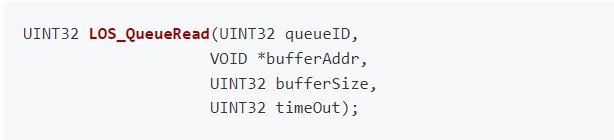

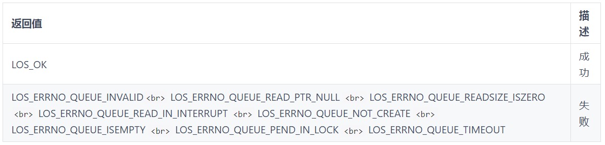

LOS_QueueRead()
描述:
读取指定队列头节点中的数据(队列节点中的数据实际上是一个地址)。
参数:
返回值:
